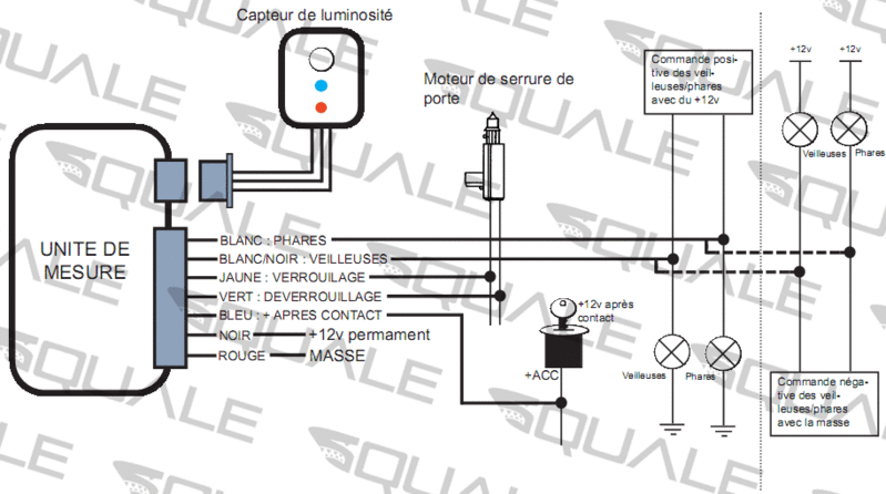

| Bonjour à tous, Je viens d'acquérir un modules d'allumage automatique des feux. Je n'arrive pas à allumer les feux de croisement il n'y a que les positions qui s'allume. Un petit coup de main svp merci. | |

| Bin ................. si tu as bien suivi ton schéma ça devrait s'allumer !!!

| Un fil de brancher à la masse plutôt que sur le +? __________________________________________________www.minivanchrysler.com

| bin non car je trouve pas le + des feux de croisement. + R perm ok, masse N sur colonne, + Bleu après ok, J et V pas connecté, Bl et Bl N ? . Lors de l'allumage des feux avec le commutateur j'ai 2 fils + qui s'allument et en connectant l'un ou l'autre et les 2 au module je n'ai que les veilleuses. J'ai la revue Tech de mon Chrysler mais il n'y a pas les schémas électrique et il possible que les feux de croisement soient en -.???? Merci de m'avoir répondu aussi vite autres schéma avec relais feux - ou + Voila tous ce que j'ai et fait c'est sur je suis pas une lumière en électricité mais je pense reussir avec votre aide

| Alors déjà dans ton profil tu as Voyager III et CRD ... Pas compatible !!!!!!!!!!!
Mets l'année et si c'est un CRD il y a de forte chance que ce soit un IV
Si c'est un S4 certainement possible que ce soit un faisceau multiplexé. Si c'est le cas j'ai un doute que tu puisses brancher ton allumage automatique. Peut être directement sur les ampoules mais perso je ne prendrais pas le risque de peur de foutre tout en l'air. __________________________________________________www.minivanchrysler.com . J'en connais un qui est con comme la lune !!!_________________Vous avez un Chrysler Voyager !!! Et il n'a jamais d'éclipse ..._______________________________Alors venez nous le présentez (Les brèves de comptoir)_________________________________________Cliquez ICI | |

| tu ne peux pas brancher ce genre de truc sur un s4 la commande des phares est multiplexée, tu pourrais éventuellement allumer les feux directement et encore ce ne serait pas sans risques | |

| - mystery_077 a écrit:
- tu ne peux pas brancher ce genre de truc sur un s4 la commande des phares est multiplexée, tu pourrais éventuellement allumer les feux directement et encore ce ne serait pas sans risques
Voila, exactement ce que je te disais, tu as la confirmation. __________________________________________________www.minivanchrysler.com . J'en connais un qui est con comme la lune !!!_________________Vous avez un Chrysler Voyager !!! Et il n'a jamais d'éclipse ..._______________________________Alors venez nous le présentez (Les brèves de comptoir)_________________________________________Cliquez ICI | |
