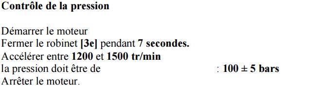

pas 100 bars mais 5 d'après ce que je lis
Nombre de messages : 10505
durite DA Rompue Empty
MessageSujet: Re: durite DA Rompue   durite DA Rompue EmptyDim 13 Nov - 13:08
durite DA Rompue Captur28
De 95 à 105 bar = 100 +/-5, NON ??.
A plus,PapyKy.
durite DA Rompue Cnc-pa52
Nombre de messages : 31236
MessageSujet: Re: durite DA Rompue   durite DA Rompue EmptyDim 13 Nov - 13:11
ah oui, mal lu , ok , sorry
