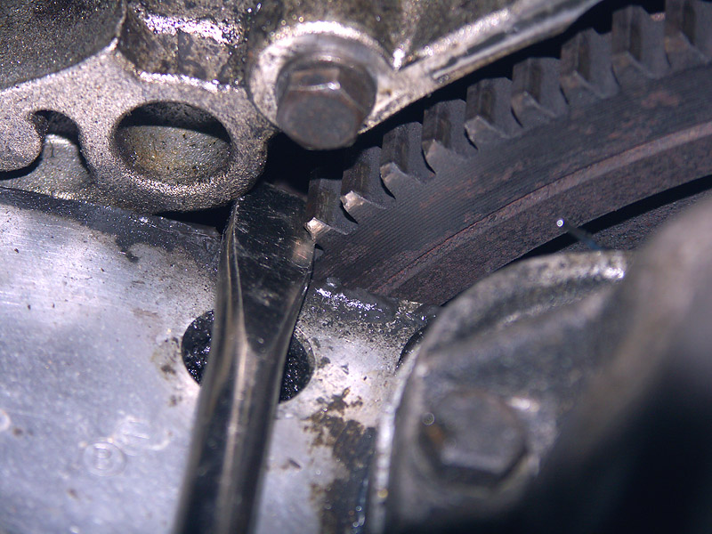

Bonsoir a toi.
Pour cela il te faut cela, ou similaire, a placé quand tu a retiré le démarreur.
pompe injection qui fuit s3 td 2000 - Page 4 Blocvolantmoteurpourcitroenpeugeot  ou plus simple,
Pas gauche pompe injection qui fuit s3 td 2000 - Page 4 Ecrou_10

MessageSujet: Re: pompe injection qui fuit s3 td 2000   pompe injection qui fuit s3 td 2000 - Page 4 EmptyMar 6 Déc - 8:22
Non, avec cela ça va bien sans blocage du volant.  pompe injection qui fuit s3 td 2000 - Page 4 Gdx-18-v-ec-30924

C'est pas donné à l'achat mais ça se loue Exclamation
Sinon pour la poulie damper c'est un écrou de 41, tu n'auras peut-être pas besoin de clef à choc mais sans elle il faut bloquer le volant moteur et la seule solution pour ça c'est la dépose du démarreur et dans un parking c'est vraiment pas une partie de plaisir... alors qu'avec une clef à choc assez puissante ça devrait quand même venir plus facilement et surtout plus rapidement, le truc c'est qu'après il faut un extracteur pour sortir la poulie damper.
