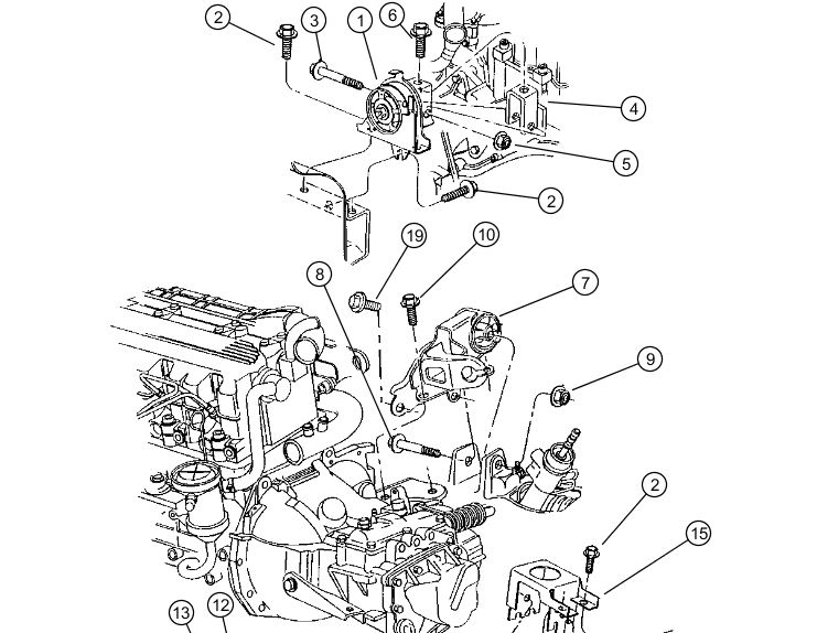

Je suis à la recherche des 4 supports moteurs pour mon Grand Voyageur de 1999.
Je privilégie l'occasion ou le reconditionné car mon Van a déjà 300 000 km.
J'essaie d'intégrer les schémas éclatés avec les numéros des pièces : 1 - 7 - 16 - 20
Recherche Supports moteur pour Grand voyageur 2.5TD de 1999 Celine10
Recherche Supports moteur pour Grand voyageur 2.5TD de 1999 Celine11
Si vous avez cela, commentez ce post ou envoyez-moi un mp
