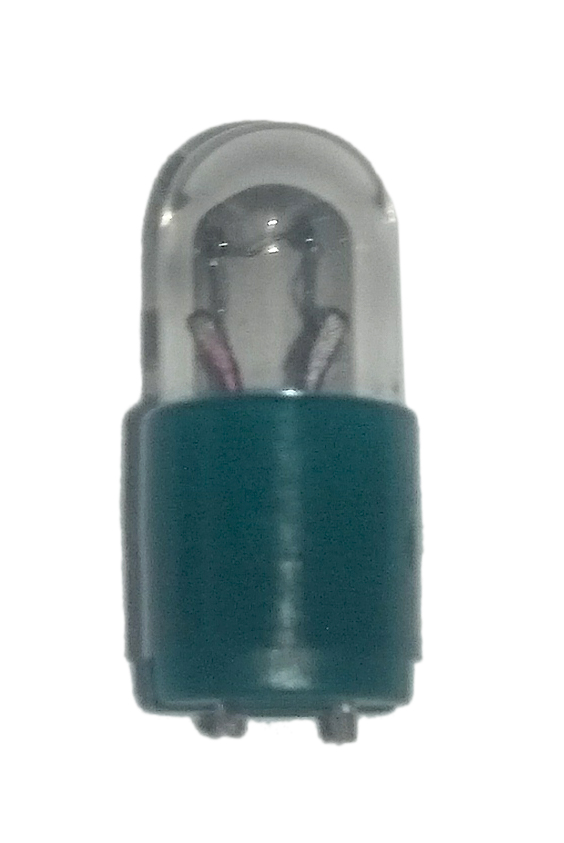

Remplacement d'ampoules du panneau de clim/aération S4 2.8l  Ampcom10[/quote]
Tu la trouves chez conrad aussi cette ampoule ou c'est une ampoule qui a été démontée
Non, c'est celle que j'ai démontée pour la montrer au vendeur. Celles que j'attends sont identiques sauf que la protection verte est noir mais ça ne change rien.

Voilà pour comparaison. A gauche l'original et à droite celles que j'ai acheté. A savoir que la protection (noir) se coupe à la bonne taille.
Remplacement d'ampoules du panneau de clim/aération S4 2.8l  Ampcli10

Salut a tous !
J'ai une question avant de me lancer dans le remplacement des ampoules de ma console centrale : le filtre vert des ampoules d'origine est-il retirable pour pouvoir le ré installer sur les neuves ou faut-il trouver des lucioles teintées en vert ?
Vu que j'ai la moitié de mes ampoules cramées, je pense les remplacer toutes. Combien y a t'il d'ampoules en tout sur la console ? ( comme cela j'en commande le bon nombre)
Merci pour les réponses Very Happy Very Happy Very Happy
Bruno -
spielbeurk
spielbeurk
Nombre de messages : 3209
Localisation : Lyon
Remplacement d'ampoules du panneau de clim/aération S4 2.8l  Empty
MessageSujet: Re: Remplacement d'ampoules du panneau de clim/aération S4 2.8l    Remplacement d'ampoules du panneau de clim/aération S4 2.8l  EmptyVen 25 Nov - 12:33
tonezombi a écrit:
Salut a tous !
Bruno -
Je ne sais pas de quel filtre tu parles mais je vais essayer de te répondre logiquement et si j'ai bien compris ta question.
Il n' y a pas de filtre vert sur les ampoules. La couleur verte est donnée par un espèce de plastique qui lui donne cette couleur. Si tu fais référence au truc vert de l'ampoule, sache que 2 autres ont le truc en noir. Les ampoules à la base donnent une couleur jaune (voir photo).
Pour le nombre d'ampoules, tout dépend de ta commande de clim, si elle est bi zone ou pas. Si c'est comme la mienne, elle compte 5 ampoules.
Fais bien attention aux soudures une fois avoir remplacé les ampoules. Vérifie bien que les points de soudure ne se touchent pas sur chaque ampoule.
Bonne soudures ;-)

Hello !
Oui, c'est bien du 'capuchon filtrant' dont je parlais ;-) Est-ce que on peux le retirer des loupiotes grillées pour le replacer sur les neuves ? je dois trouver des lucioles vertes ?
J'ai une console bi-zone, et j'ai aussi les retro éclairages des sieges chauffants, essuie glace arrière et warning de grillés... Donc ça va chauffer du coté du fer a souder !
Merci pour toutes ces infos !
bruno.
spielbeurk
spielbeurk
Localisation : Lyon
MessageSujet: Re: Remplacement d'ampoules du panneau de clim/aération S4 2.8l    Remplacement d'ampoules du panneau de clim/aération S4 2.8l  EmptyVen 25 Nov - 12:51
Pour la commande de clim tu n'as pas retirer les espèce de capuchons de couleurs, il te suffit juste de les remplacer par les neuves. Sur celle que j'ai trouvé, il y a une protection noir. Tu ne peux pas le retirer sur celles d'origines. Non, tu dois trouver des lucioles normales pas besoin de couleur. Il me semble avoir mis le lien, là où j'avais acheté les miennes, sinon regarde chez Conrad.
Si tu as une bi-zone compte 6 ampoules alors mais à ta place j'en prendrais plus au cas où ;-)
Pour le reste des ampoules, je ne peux rien te dire, je n'ai pas démonté mais je pense que c'est exactement les mêmes. Il te faut ouvrir pour vérifier et comparer avec les photos que je viens de mettre.
