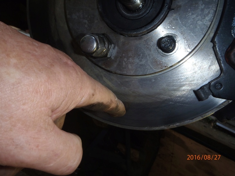

Et pour preuve, voila des disques neuf et plaquettes aussi, fait sur mon GV,
Dépose de la roue après 20 Km, pour vérification des divers serrages.
En pas beaucoup d'efficacité, mais une fois fait +/- 150/200 Km, tout est correcte question puissance de freinage.
L'on vois bien encore les tries de rectification sur les disques, malgres les précautions prise.
Les plaquettes ne pose pas encore sur toutes leurs surface,
Donc, pas demandé si l'on ne fait pas le ménage,
Comme beaucoup, qui n'on pas enlevé les rouilles, des supports de plaquettes.
Et ce n'est pas une purge qui change quelque chose, A plus, PapyKy.
