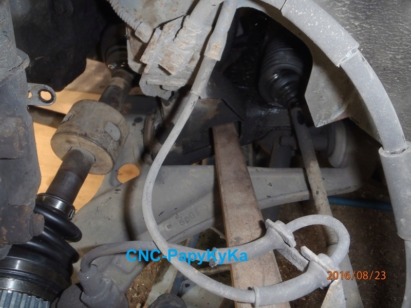

Seul la chasse, n'est pas réglable, et encore que.....
Sur mon GV de 95, qui est donc un S2, j'ai fait une modif, pour pouvoir le faire.
Mais c'est mon véhicule, PapyKy. petit indice sur cette photo.

je viens de vérifier sur mon soft, pour le 94. 95. 96 j'ai du réglage.. et même en 2000 bizarre sa !!
