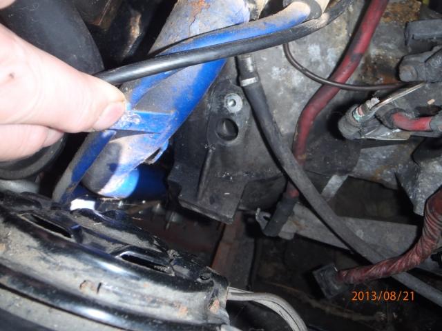

j'y pense d'un coup : c'est fixé où cette bestiole ?
car j'ai peut-être...
Arrow   collecteur de tutos
Nombre de messages : 9040
Age : 70
Véhicule (modèle cyl année) : . . S2 GV 1995 - 2.5TDI de 580.xxx Km Et toujours sont groupe d’origine S4 GV 2004 2.5 CRD de 308.xxx Km
MessageSujet: Re: S2 2.5 TD La batterie ne charge plus, régulateur, alternateur, autre ?   Mar 23 Aoû 2016 - 9:05
Salut a toi, vue en plongée.
Sur le carter de boite a vitesse, a hauteur du volant moteur, sur la partie avant (à 10 h)
C'est vrais que cela est bien planquer.
Et attention de pas cassé le support qui est en plastique.
Prévoir du "WD40" pour lubrifier sa rotation pour le sortir,
Car pas mal de poussière d’embrayage le cale.
Bonne journée chaude ce jour, PapyKy.
