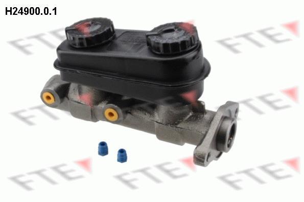

Je me suis lancé ce matin dans le changement de mon maitre mais celui de chez OScaro n'a PAS DU TOUT la meme tete que celui que j'ai sur la voiture !!
J'ai l'impression que rien ne va !! faut il passer par le tableau de bord pour retirer le maitre cylindre ? J'ai l'impression de ne pas y avoir acces depuis le moteur...
Je vous mets quelques photos du compartiment moteur et de l'emplacement du maitre cylindre.
De plus, pour ma curiosité, a quoi sert cette grande tige filtée sur la gauche au compartiment moteur ( ou rien n'y est vissé) ???
Pourriez vous m'aiguillez ?
