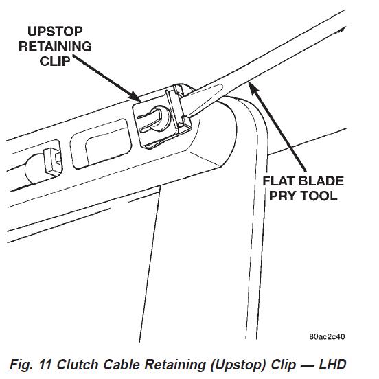

| Sur la facture c'est bien noté câble embrayage, mais je viens de m’apercevoir qu'il m'avait remplacé le tampon de commande d'embrayage (en bout de câble, sur la commande, côté boite) par de morceaux de caoutchouc souple empilés les uns sur les autres!!!!! | |

| Salut a tous. Donc l'intitulé n'est pas correcte "levier de vitesse dans le vide"Qui sous entent que le levier, ne commande plus rien, cela n'a rien a voir avec l'embrayage, Car si câble d'embrayage en défaut, pas possible de passé les vitesses moteur tournant. Alors qu'ici, ce n'est pas le cas, les vitesses passe et sont bien commandée moteur a l’arrêt. Enfin, c'est mon avis, a toi de voir, et si possible une photo, aurais été plus explicite, A++, PapyKy. __________________________________________________www.minivanchrysler.com Véhicule de PapyKy Grand Voyager S4 - 2.5CRD de 2004 , de 350.xxx Km au 04/2023. Le 'BrocAuBoisAuFer' et la chaîne YouTube de PapyKy avec plus de 700 Vidéos.A voir avec '1 clic' sur les liens, Merci a ceux qui passeront y faire un petit bonjour. Ps: Excusez moi si mon écriture n'est pas correcte mais je n'ai pas fait de grande écoles.Chrysler GV 2.5TD 1995 - Toyota Cressida 2.400 cc Diesel Automatique 1981 - Yamaha 100cc 1968 Ford Transit 2.5 D 1981 - Mercedes 508D 3.7D-OM314 de 1975, est le TraficHomeCar-650 Celui-ci est remis sur les routes (THC-650) après plus de 22 ans de remisage 312.xxx km | |
