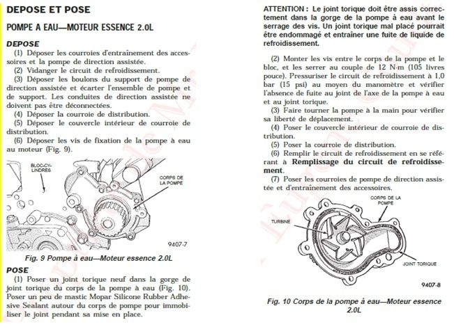

Bonjour à tous,
J'ai enfin reçu mes pièces commandées (Kit D°, Kit Carter, Pompe à eau, ...)
Il me reste plus qu'à attaquer les travaux, mais avant j'aurai quelques questions à vous poser.
Je sais que ce modèle n'est pas courant sur le site et j'ai déjà trouvé quelques infos (tuto remplacement kit D°) mais il m'en manque encore.
Voici donc mes questions:
- Existe-t-il un tuto pour remplacer la pompe à eau? J'en ai cherché mais sans succès.
- Ou un membre du forum pourrait-il me scanner les pages adéquates de la revue technique? ou simplement, pourrais-je avoir un accès (même temporaire) au doc technique du site?
- Si pas de doc possible, pourrais-je avoir les couples de serrage des pièces à remonter?
- Capacité de LDR nécessaire pour faire du coup une vidange
Merci par avance pour votre aide,
Babouk

MessageSujet: Re: Distribution S3 2,4L   Distribution S3 2,4L EmptyMar 7 Juin - 16:26
Voila ce que j'ai pu te trouver
Distribution S3 2,4L Pompe_10
