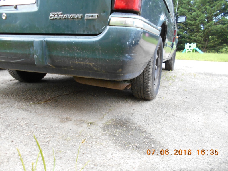

Salut les gars pouvez vous me dire si ceci est normal?
pot d'échappement s2 Wp_20110
pot d'échappement s2 Wp_20111
pot d'échappement s2 Wp_20112
pot d'échappement s2 Wp_20113
pot d'échappement s2 Wp_20114
pot d'échappement s2 Wp_20115
pot d'échappement s2 Wp_20116
il me parait vraiment trop bas scratch et j'ai regardé sur d'autre cricri, on ne le voit  pas du tout....
pot d'échappement s2 Voyage10
pot d'échappement s2 12249510
pot d'échappement s2 Images10
mais je ne sais pas si c'est parce que ça a été modifié
C'est pas très esthétique et je crains les dos d’ânes entre autres...

Bon....je crois que j'ai trouvé la cause!! en fait j’ai fait pivoter le pot vers le haut avec une main et il s'est replacé nickel du coup je pense que c'est la bague au niveau de la jonction qui est desserrée.
pot d'échappement s2 Wp10
Et avec les vibrations de la route ben il descend doucement.
Le jeu de la bague est du je pense au fait qu'a deux ou trois reprises j'ai touché le trottoir en me garant ( ben oui pas de radar de recul et une visibilité inexistante des fois ça donne ça...).
A moins que ça vienne d'autre chose et la si quelqu'un a déjà eu le problème j'ai besoin de ses lumières Wink
Merci!

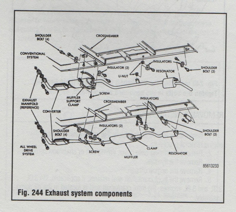

regarde dessous après la marmite à côté du réservoir, il me semble qu'il doit y avoir un support par là et sur ta photo on ne le voit pas. J'ai pas le Plymouth sous la main pour comparer... De m"moire je me souvient très bien de celui de mon S2 mais comme c'était un TD, les fixations ne sont pas au même endroit...

Pour une photo... je vais voir dans mes manuels car le van est à 10 minutes en voiture de la maison...

Voici la copie du schéma tiré du Chilton's
pot d'échappement s2 00110
Pour la photo, c'est noté, je ne vais pas courir au hangar Wink

et voila le travail!Smile
pot d'échappement s2 Dsc_9710
je n'ai pas mis les cylindres vendu avec car diamètre trop petit et impossible de remettre vis et boulons, mais ça tient très bien Smile
c'est quand mème plus esthétique comme ça:
pot d'échappement s2 Dsc_9711
et celle la c'est pour maximus car il me semble que la sortie est coudée et non droite a moins que je n'ai pas compris ce que tu voulais dire:
pot d'échappement s2 D_978310

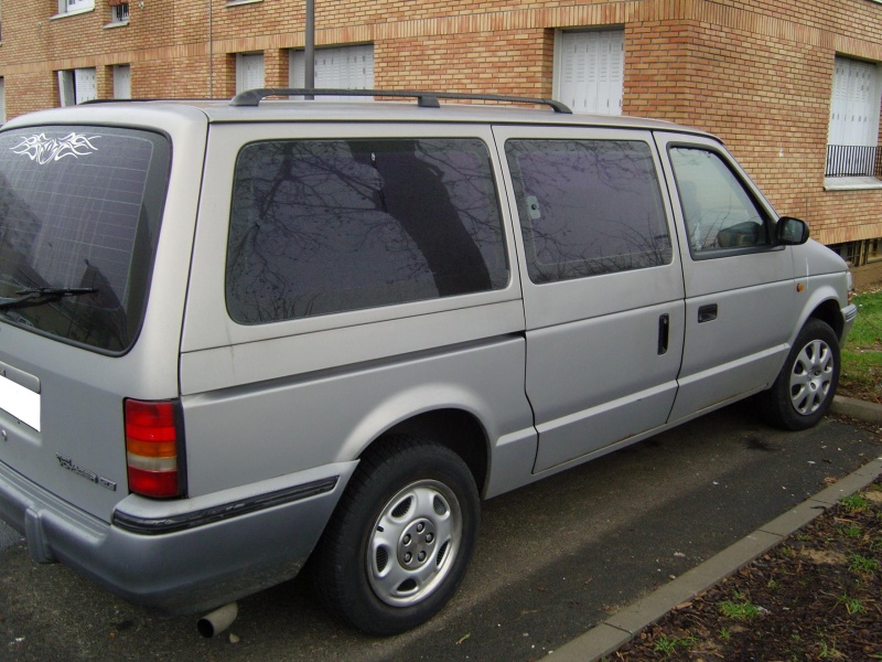

y a peut être plusieurs modèle la mienne est comme ça, et la tienne me fais penser a un diesel  Arrow
si ça fonctionne comme qu'a plus cas rouler
mon 3.3 v6 93

Salut Maximus.
Ton V6 a surement été modifier, car suivant la loi sur les sorties d'échappement,
C'est a l’arrière ou vers le centre de la route, a moins que celui que tu serais une conduite a droit,
Mais je ne crois pas être le cas.

papyky c'est normale mon v6 c'est un texan morte de rire
