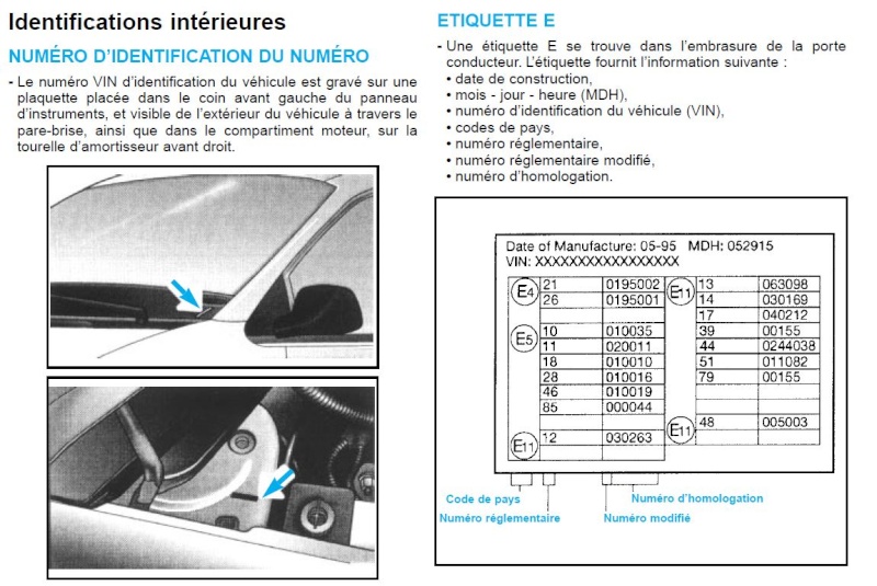

Bonjour Chrysler-29.
Donc pour toi il y aurais deux montage sur S3, Suivent les années ?
Les S3 produit de 1996 à 2000, pourtant dans le RTA, il ne parle pas de cela !!.
Usure anormale de pneus Captur39
Usure anormale de pneus Captur38
Usure anormale de pneus Captur40
J'ai regardé dans mes fournisseurs et il me donne tous, le meme amortisseur jusque 2000.
Mais cela est toujours possible que l'évolution du S3 vers S4, aurais un modèle S3' type 2000, possible.
