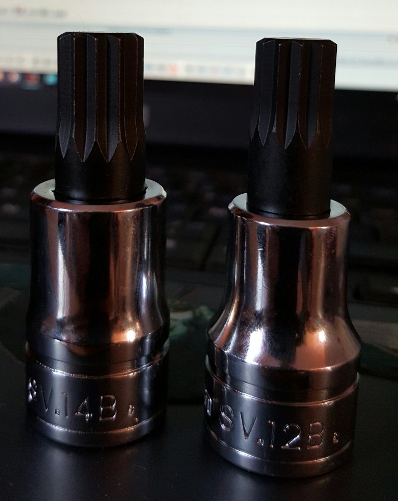

Petite question :
J'ai commandé les embouts mais c'est des cours, il n'y a pas d'importance ?
Je veux dire par la est-ce qu'elle vont passé partout ?

En attendant j'ai ce matin été récupéré mes embouts ref Facom SV.12B et SV.14B !
Culasse d'occasion Embout10
Culasse d'occasion Embout11

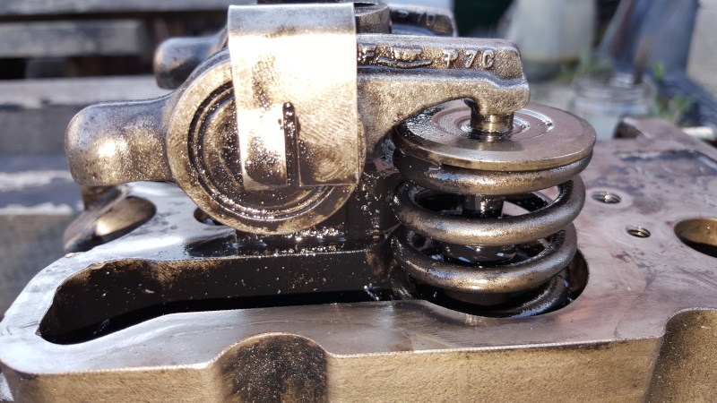

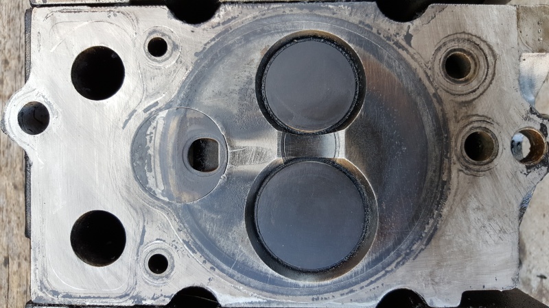

Bon !
C'est pas du joli, joli après le démontage des culasses sur le 1er moulin !  scratch
Culasse d'occasion 20160310
Culasse d'occasion 20160314
Culasse d'occasion 20160313
Culasse d'occasion 20160312
Culasse d'occasion 20160311
Avec quoi je peux bien nettoyé toute la surface ?
Paille de fer, produit spécial ?
Question bête, mais comment ce démonte les soupapes ? Culasse d'occasion Gne
Je sais comment démonté les poussoirs mais je n'ai pas encore repéré pour les soupapes !
Culasse d'occasion 20160317
Culasse d'occasion 20160318
Le moteur ayant été stocké dehors j'ai un peux de boulot avant le remontage !

MessageSujet: Re: Culasse d'occasion   Culasse d'occasion EmptyLun 21 Mar - 8:29
J'ai bien peur qu'elles soient plus près de la fin que du début tes culasses vu les fissures qu'on voit entre les inserts de soupapes et la préchambre de combustion scratch
Sinon pour déposer les soupapes il faut d'abord démonter les basculeurs en déposant les deux écrous du dessus, une fois fait tout sort d'un bloc, ensuite il te faut suffisamment comprimer le ressort de soupape pour extraire la rondelle de verrouillage sur la queue de soupape.
Pour nettoyer après dépose des soupapes j'y mettrai un coup de dremel équipée d'une petite brosse métallique.

C'est vrai que ça fait peur à voir !
Je vais démonter celle de l'autre moteur des fois qu'elles aient meilleurs tête !

MessageSujet: Re: Culasse d'occasion   Culasse d'occasion EmptyMar 22 Mar - 18:46
c'est vrai que tes culasses ont une drolle de tête, vu les fissures je ne donne pas cher de leur vie futur.
