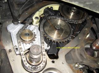

Salut à tous voilà gros problème sur mon chrysler voyager 2,5td se 305176 km de 1996 je roulait sur autoroute kan quand tout à coup il s'arrête net je me met sur la voie d'arrêt d'urgence plus moyen de le redémarrer plus de compression et pour m'inquiéter encore plus grosse fuite huile en bas côté carter huile si vous avez eu ce problème merci de me dire si moteur hs ou pas je précise je suis mécanicien mais pas le temps de le laisser sur cales longtemps pour chercher la panne donc n'hésitez pas pour les questions compliquées

Plus de distribution!!!! S3 de 96, chaîne cassée carter perforé huile au sol,

Bon ben adieu la chaîne on dirait Rolling Eyes la grosse fuite d'huile en bas c'est du côté passager ?
Ouvres le bouchon de remplissage d'huile et avec une lampe regarde si ça bouge là dedans en mettant quelqu'un au volant qui tente le démarrage.
Si rien ne bouge distri HS, moteur poubelle parce qu'il y en a pour plus d'un bras en pièces pour réparer, plus de 2000€ au bas mot donc autant chercher un autre S3 en cascade de pignons.

Pour sur, ça sent le moteur HS.
Bizarre que tu ne signales aucun bruit lorsque cela t'est arrivé ???

Parce que quand elle casse cette foutue chaîne elle prévient pas, tu roule normalement et d'un coup ça fait "tzzzzzzzzzzzzzzzzzzzzzzzzzzzzz", ton voyant d'huile s'allume parce que ton moteur s'est brusquement arrêté.
Les seuls signes avant-coureurs c'est un démarrage difficile à froid en ratatouillant pendant 5 à 10s qui fait penser à des bougies de préchauffage fatiguées, et une perte de puissance juste un peu avant 2000t/mn; tu mets le pieds dans la tôle et il ne se passe rien dans un premier temps mais ensuite la cavalerie arrive.

Oui ça je sais chrysler29 mais il y a la grosse fuite d'huile donc il doit bien y a voir quelque chose qui a pété ...

oui le carter de chaine au niveau distri ... grosse daube en vrac c'est 96-97 ..

Voilà c'est ça, quand la chaîne pète elle s'empile au fond du carter sous le pignon de vilebrequin et quand ça se fait pas proprement elle explose le carter par l'intérieur.
