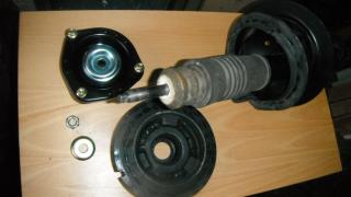

| Salut, J'ai un petit souci sur mon s3 td avec 276000 km, lorsque je braque le volant a droite ou a gauche aussi bien a l’arrêt quand roulant mais surtout cote droit, j'ai une vibration importante qui vient peut être du cote droit. J'ai changer le liquide de DA, contrôle biellette, rotule barre stab et jambe de suspension ( ensemble changer il y a environ 30000km ) ras. Pas de dureté ni d’à-coup dans le volant. Quelqu'un aurait il une idée d’où peut venir ce problème, car le contrôle technique approche et j'ai peur quelle soit refusée. Merci

| Salut a toi. Si le bruit ce fait entendre, c'est un grippage, d'une partie qui change de position. Une tige d’amortisseur qui tourne sur sont roulement butée de tète, pourrais bien le faire. Mais aussi la rotule inférieur, qui normalement doit être graissée de temps a autre, fait ??. A part cela sans avoir le véhicule a dispo, ??????, PapyKy. __________________________________________________www.minivanchrysler.com Véhicule de PapyKy Grand Voyager S4 - 2.5CRD de 2004 , de 350.xxx Km au 04/2023. Le 'BrocAuBoisAuFer' et la chaîne YouTube de PapyKy avec plus de 700 Vidéos.A voir avec '1 clic' sur les liens, Merci a ceux qui passeront y faire un petit bonjour. Ps: Excusez moi si mon écriture n'est pas correcte mais je n'ai pas fait de grande écoles.Chrysler GV 2.5TD 1995 - Toyota Cressida 2.400 cc Diesel Automatique 1981 - Yamaha 100cc 1968 Ford Transit 2.5 D 1981 - Mercedes 508D 3.7D-OM314 de 1975, est le TraficHomeCar-650 Celui-ci est remis sur les routes (THC-650) après plus de 22 ans de remisage 312.xxx km | |

| Lut, Donc oui le probleme se produit uniquement lorsque l'on tourne le volant mais pas a chaque fois. CA le fait plus a l’arrêt. J'ai démonte complétement la jambe d'amortisseur cote droit, roulement butée ras. La rotule de direction a 30000km est elle est équipée d'un graisseur. La rotule inférieure est d'origine avec graisseur. L'ensemble du train avant a était graissé au mois de juin avant le départ en vacances. Comment contrôle t'on la rotule inférieure sans la tomber? si c'est possible. | |

| J'ai vérifier le roulement de la coupelle supérieure hier il n'a rien. Peut on changer la butée inférieure sans presse? | |
| Sujet: Re: vibration train avant Mer 24 Fév - 20:51 | |
| Salut a tous. Comment peut-tu dire q'il n'a rien sans dépose de l'amortisseur ??. Je ne dit pas que c'est ça ton bruit, mais possible, Bonsoir a toi, PapyKy. __________________________________________________www.minivanchrysler.com Véhicule de PapyKy Grand Voyager S4 - 2.5CRD de 2004 , de 350.xxx Km au 04/2023. Le 'BrocAuBoisAuFer' et la chaîne YouTube de PapyKy avec plus de 700 Vidéos.A voir avec '1 clic' sur les liens, Merci a ceux qui passeront y faire un petit bonjour. Ps: Excusez moi si mon écriture n'est pas correcte mais je n'ai pas fait de grande écoles.Chrysler GV 2.5TD 1995 - Toyota Cressida 2.400 cc Diesel Automatique 1981 - Yamaha 100cc 1968 Ford Transit 2.5 D 1981 - Mercedes 508D 3.7D-OM314 de 1975, est le TraficHomeCar-650 Celui-ci est remis sur les routes (THC-650) après plus de 22 ans de remisage 312.xxx km | |
