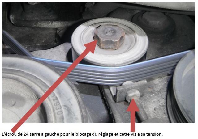

Attention de pas cassé les vis, car pas gauche.
Temps pour changer les courroies d accessoires et galet tendeur  Courroies-3c7ff1f
Temps pour changer les courroies d accessoires et galet tendeur  Reglage-courroie.-3c8277e
Mais comme déjà dit souvent sur les pages citées, A plus, PapyKy.
