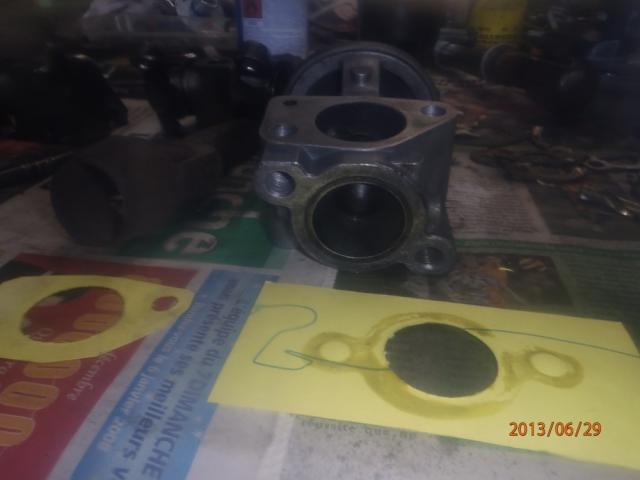

le joint de cabu etais déchirer ,j ai pas trouver le joint lui même , alors le magasin de pièce auto ma proposer un rouleau de papier joint a 48 e le rouleau je peux en faire 150 au moins.... pour un petit joint....

et ton joint de carbu? tu dis que le magasin t'a proposé un rouleau de papier à joint, mais tu en fais quoi. Si tu ne le changes pas, ça sert à rien de changer ton MAP tu auras toujours une prise d'air, commence par trouver le bon joint de carbu, change le et on verra après l'histoire du MAP
il ressemble à ça ton joint?
http://www.ebay.com/itm/Fuel-Injection-Throttle-Body-Mounting-Gasket-BWD-14359-/121647328190?hash=item1c52beebbe:g:13cAAOSwjVVV3uqv&vxp=mtr
Nombre de messages : 28208
MessageSujet: Re: moteur accelere seul   Mar 12 Jan - 8:42
Pas la même chose Gilles !!!
Le joint OK, il va lui faire une prise d'air (enfin, toute relative) mais n'a rien à voir avec le code 14 qui lui est bien le MAP.
Ce défaut de ralenti était là avant que le joint soit abimé Wink
Nombre de messages : 4580
MessageSujet: Re: moteur accelere seul   Mar 12 Jan - 11:56
Je me suis déjà fait des joints de carbu ( tondeuses , mobylettes) avec le carton d'une boite de riz , ça fonctionne en attendant d'avoir l'origine ..... poser le carton face non imprimée vers le haut , enduire la semelle du carbu d'huile moteur (une fine couche) poser et presser fermement le carbu sur le carton ( ça "imprime" la forme sur le carton avec l'huile) , puis découper le joint au cutter avec une lame neuve et des emporte pièces .
C'est un truc de redneck , mais ça dépanne !
Nombre de messages : 10132
MessageSujet: Re: moteur accelere seul   Mar 12 Jan - 17:23
Comme dit Celtus.
Des joint de clarinette ou autre joints papier, sur papier a dessin.
Simple a réalisé, PapyKy.

bon alors pour répondre aux question c'est un papier spécial joint comme le montre PapyKy , merci  Wink , on ce le fais avec l'ancien en modèle ou , comme le montre directement  la photo contre la piece, bien sur c'est ce que j'ai fais avant de remonter l'ensemble .
