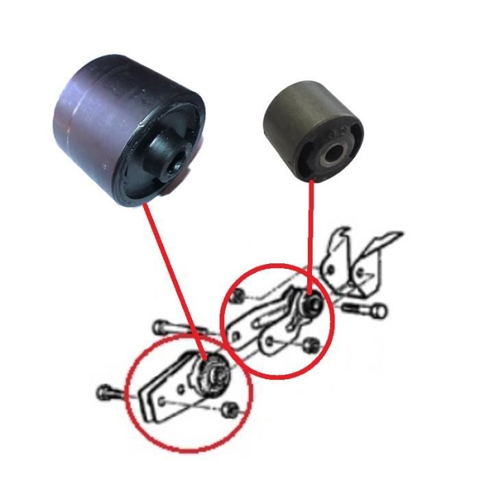

si le compte tour est stable (aiguille qui fait pas de yoyo) et que le moteur tremble, voir les supports moteur et plus précisément celui du dessous au centre (2 supports assemblés)

Les support moteur c'est la premiere chose a voir,,
probleme ralenti 2-silentblocs-supports-moteur-inferieur-voyager
C'est de cela que TroWeb veut parlé, celui-la est sous le carter moteur.
probleme ralenti Neuf_v10
Mais les autre peuvent aussi être vérifier, mais si cela est bon,
Cela peut aussi provenir d'un déséquilibre d'un cylindre, injecteur qui grippe, ou tout autre composants.
A plus et bonne journée a tous, PapyKy.

je pense avoir trouver je pense ,car un pote mecano que j'ai appelé ce matin ma fait une réparation de mon support boite a l'urethane liquide car il m a dit que l'on en trouvais plus il a pris je crois de memoire de l'indice 70 ou 80 si c'est vraiment sa le problème ou puis je en trouvé un support sous le moteur sont neuf

Cela ce trouve sous deux forme, le CTC seul, ou tout complet, mais plus €€€€€€€€€€€€€€€€€€€€.
probleme ralenti Captur28
probleme ralenti Captur29
http://silentblocks.com/index.php?id_category=239&controller=category&id_lang=7

le mien est comme ceci sauf que la c'est pour essence est ce meme pour le diesel

Voila un support coté boite sur mon GV 2.500 cc diesel de 95,
Cela est une resserve pour mon GV de 558.000 Km.
probleme ralenti Pb280010
probleme ralenti Pb280011
probleme ralenti Pb280012
probleme ralenti Pb280014
Et de sont support sur la traverse, coté gauche du véhicule.
Donc cela est bien celui que tu donne le lien. pour un prix de 50% moindre.
probleme ralenti Suppor10
probleme ralenti Captur30
http://silentblocks.com/index.php?id_product=381&controller=product&id_lang=7
probleme ralenti 1205-t10
Mais je constate que sur les deux fournisseur est bien le même CTC,
L'un avec sont support métallique, l'autre sans, mais par rapport a celui que j'ai,
Le tube carré qui le fixe au support de la travers est différant, placé a 45°, A toi de voir, PapyKy.

bonsoir oui tu a raison c bien le meme que tu a mis en photo celui que j'ai trouver et pas bon peut etre peut tu me dire ou trouver un silent bloc car j'ai beau chercher je n'en trouve pas

J'ai rechercher aussi et pas trouvé, pourtant cela devrais être la bonne référence.
Sais pas ou trouvé, peut-être unique chez les agence 'Fiat' puisque c'est eux qui représente 'Chrysler".
Je vais encore cherché, sur les sites Allemand, ou je me fournis en pieces pour mon GV,

je vais continué a chercher aussi je me suis deja renseigné chez fiat et mon repond qu'il avais racheter la marque mais pas les machine pour les anciens modèles que sur les les plus recent donc c la m.....il semblerais que la seule chose a faire c est de le reaire a l'urethane liquide mais je continu a chercher meme si j'en trouve un occasion en bonne ca sera le bonheur

oui exact sur le long terme on ne sait pas c'est que m'amis mon pot mecano il a mis du 80a et je pense que les vibrations viennent de la car plus dur que le 60a .
de toute manières si vraiment ont ne trouvent pas je passerais en 60a pour voir car je veux la gardée vu les pièces remplacées + le temps passer dessus ma femme ne veux pas non plus elle lui a meme donné un petit nom (christine comme le film)
