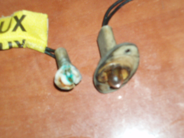

aujourd'hui j'ai essayé de changer une des ampoules du clignotant droit ( passager) et apres avoir démonté le phare je me suis battu avec le clips du support située tout a droite (passager) mais impossible de la sortir alors que l'autre a coté: un quart de tour et elle sort tranquille mais c'est l'autre qui est morte alors comment faire? elle tourne un petit peu mais apres ça bloque...j'ai failli y laisser mes doigts et mes nerfs au passage tireur 2
après j'ai voulu changer les ampoules des plaques arrière et la surprise derrière les loupiotes ben y'a carrément rien! du vide... tireur 1

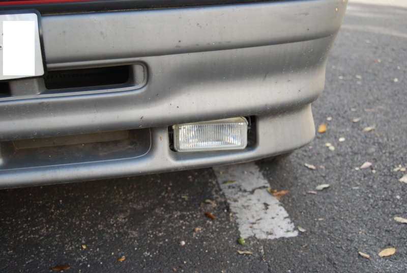

Alors je me suis dit occupe toi de l'anti brouillard avant coté conducteur et la mystère pour l'enlever donc j'ai abandonné avant de tomber en dépression lol.
Nombre de messages : 31184
MessageSujet: Re: ça siffle sur mon s2 3.3 v6 de 1992   Sam 31 Oct - 23:26
pour les ampoules avant : une fois ton clignotant enlevé il faut tourner le support ampoule comme tu l'as compris
mais chacun dans un sens différent Wink
pour tes veilleuses de plaque , ça ne m'étonnes pas , souvent , ça chauffe trop et le support intérieur se détériore et du coup, part à l'intérieur
il faut démonter la garniture du hayon et tu as accès aux fils
mais le démontage se fait par l'extérieur , 2 vis chacun
j'ai changé les miens justement cet après-midi et l'un d'eaux était plus que HS
que veux tu enlever sur l'AB ?

c'est ce que je me suis dit pour démonter le clignotant qu'il fallait peut-être tourner dans l'autre sens mais il me semble que les fils sont un peu court du coup je craignais de devoir forcer et d’arracher les fils au passage je réessayerai demain.En plus je ne sais pas pourquoi y'a plein de graisse dessus?? du coup en plus d’être pas très accessible ça glisse tireur 2
Et pour le feux de plaques j'y ai pensé aussi d'ailleurs quand j'ai dévissé les loupiotes par l'extérieur du hayon (et la poignée) j'ai bien vu que ça avait chauffé une sorte de mastique blanc jauni et même bruni par endroit.Je me suis aussi dit que les fils devait être dans le hayon sous les garnitures mais j'avais pas trop le temps de vérifier et sans savoir trop par ou démonter la garniture...
Pour l'anti brouillard je voulais simplement changer l'ampoule car malgré que le coté passager soit brisé son ampoule s'allume quand j'active les AB mais pas celle du coté conducteur.Donc j'ai vite fait regardé comment le démonter mais je ne sais pas par ou... scratch
demain je mettrai des photos de l'arrière pour les feux de plaques.

aujourd'hui j'ai enfin réussi a changer mon ampoule de clignotant avant passager, j'en avais une sur deux qui fonctionnait...bon ça m'a pris un moment et j'ai du démonter phare calandre et le feu cligno pour pouvoir sortir la douille...je pensais que ce serait plus simple mais ça va cette fois c'est fait.
Malheureusement la patte de fixation du phare a cassé ( vieillesse du plastique) du coup je vais bricoler une patte en alu comme j'ai fait pour celui coté conducteur.De toute façon ça tiens mieux avec ça et les vis torx était foirées.Je vais le faire demain faut pas que ça traine ça!
Me suis aussi attaqué aux feux de plaques arrières: j'ai tombé la garniture du hayon pour accéder aux douilles et comme je m'y attendais ça a fondu et les ampoules sont recouvertes d'une sorte de résine verdâtre ( faut dire qu'elles chauffent méchamment ces petites ampoules Shocked )
Du coup je pensais changer ça pour mettre une barrette de leds parce que si je change les douilles pour que ça refonde je vois pas trop l’intérêt...par contre je sais pas si c'est compatible au niveau ampérage. A voir.
J'ai aussi voulu remettre une ampoule au feux stop arrière coté conducteur mais Nototo m'a pas refilé les bonnes (c'est marrant pleins de garagistes, de casses ou de centre auto pensent que ces modèle de van sont des s1 vu la forme et tu as beau leur dire ils ne démordent pas! boulet , du coup leurs catalogues de recherche par marque sont faussés et il m'ont refilé les mauvaises...
j'en avais d'autres que j'ai essayé et la bien sur elles ne fonctionnaient pas et en plus elles ont cassés en voulant les sortir, du coup a la pince pour sortir le cul de l'ampoule de la douille..heureusement que je suis patient comme garçon...
Quand j'aurais réglé tout ça je m'attaquerai a l'antibrouillard coté conducteur dont je dois aussi changer l'ampoule...mais je ne sais pas comment le démonter....
