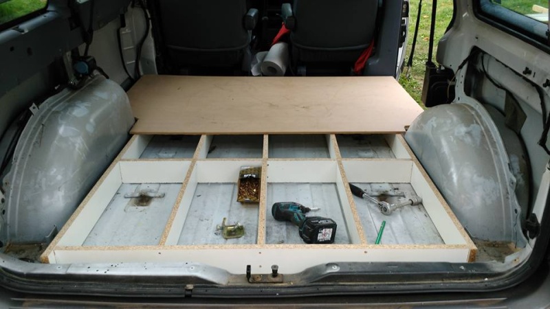

on commence par enlever tout les sièges  arrière
et un petit plancher medium pour que ce soit plus facile a charger et décharger

mets un double plancher assez haut pour y glisser l'escabeau ou mettre planche ou placo sans que le reste gêne Very Happy
je l'avais fait, très utile

comme tu le vois, j'ai mis un linoléum, plus facile pour le nettoyage Wink

salut la troupe j ai pensé a  vous j ai fait des photos de mon cricri en cour d aménagement
voici le boulot de l après midi carte
dépose de tout l habillage/banquette/moquette arrière qui sont a vendre
et pose de l ossature pour rehausser le plancher et avoir un coffre plat plus simple pour chargement et déchargement
des petites trappe pour ne pas perde la place en dessous du plancher
et ma marque de fabrique j adore faire ca dans les utilitaires un grand tiroire qui s ouvre du coté de la latérale
mon S2  stocké mais par pour longtemps : préparation  pour en faire un utilitaire 12027810
mon S2  stocké mais par pour longtemps : préparation  pour en faire un utilitaire 12011210
mon S2  stocké mais par pour longtemps : préparation  pour en faire un utilitaire 12039210
mon S2  stocké mais par pour longtemps : préparation  pour en faire un utilitaire 12020010
a suivre

Bien pensé , ce système de rangements dans le plancher .
Faudrait savoir le poids des matériaux utilisés pour la réalisation du plancher une fois tout fini  pour en déduire la nouvelle charge utile , ce afin de ne pas risquer de rouler en surcharge .
Le bois , c'est pas négligeable question poids .
Et pour le Ct vu qu'il y a plus les sièges arrières , tout virer pour les remettre avant le Ct ?

comme je te l'ai dit, n'oublie pas de prévoir un accès pour le boulon pour la roue de secours Wink

aucun problème pour le ct enlever des sièges ne pose pas de problème
en rajouter par contre cela n est pas autorisé
pour le poids j ai réduit au max les épaisseur du plancher
je pence que une foi l amenagement finit il sera moin lourd que les 2 banquette + habillage
je doit etre a 15kg pour le plancher
et le reste sera en contre plaqué un matériaux solide et asser légé
oui le boulon est accessible dans la trappe de droite Smile

En fait le gars du ct va juste indiquer sur le rapport un truc du genre " essais ceintures arrière impossible car absence des sièges " Il n'y a pas de contre-visite pour cela c'est juste signalé .Je me suis rencardé là dessus .
