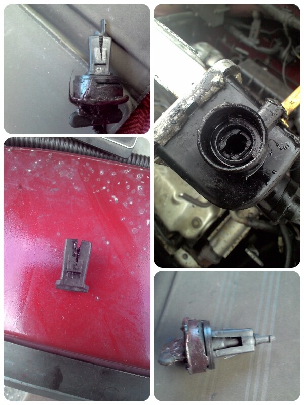

Voilà donc le trou doit être genre 5 mm de diamètre
Je peux boucher ceci provisoirement pour aller chez un mécano?
Si oui comment?
Car je pense il y a de la pression

J ai révissé cette piece mais bon elle rentre se visse puis au bout d un moment elle tourne un peu dans le vide.
Donc cette vis à des cran d arrêt qui garrantissent un non retour mais sur la mienne un cran est cassé,.
Donc ça fuit tjs moins mais ça fuit encore trop pour risquer de rouler quoique...
Si je remplis bien ça tiendrais jusqu'à chez moi mais bon.

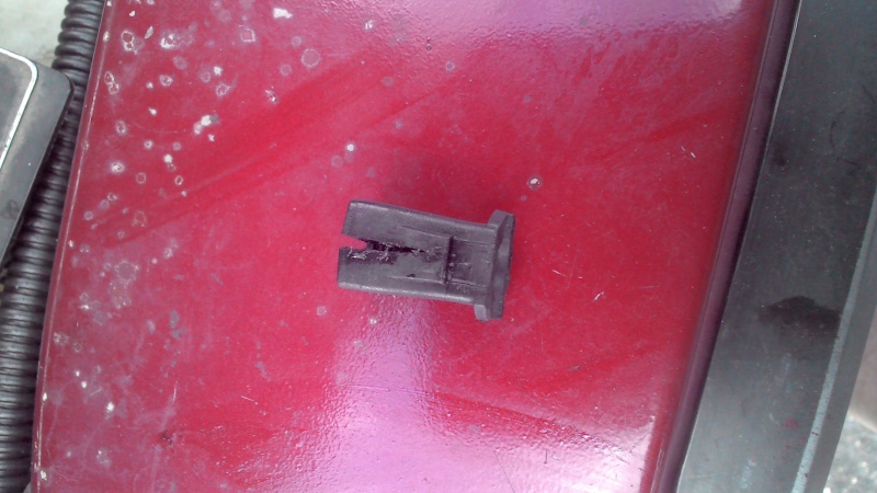

MessageSujet: Re: Panne help   Lun 21 Sep - 12:41
url=https://servimg.com/view/18511739/323][/url]
En fait la pièce qui étais dans trou le pas de vis est fendu donc la vis tiens pas
Si quelqu'un a cette pièce pas de vis je veux bien
MessageSujet: Re: Panne help   Lun 21 Sep - 12:44
Tv7.view/18511739/324][/url]
