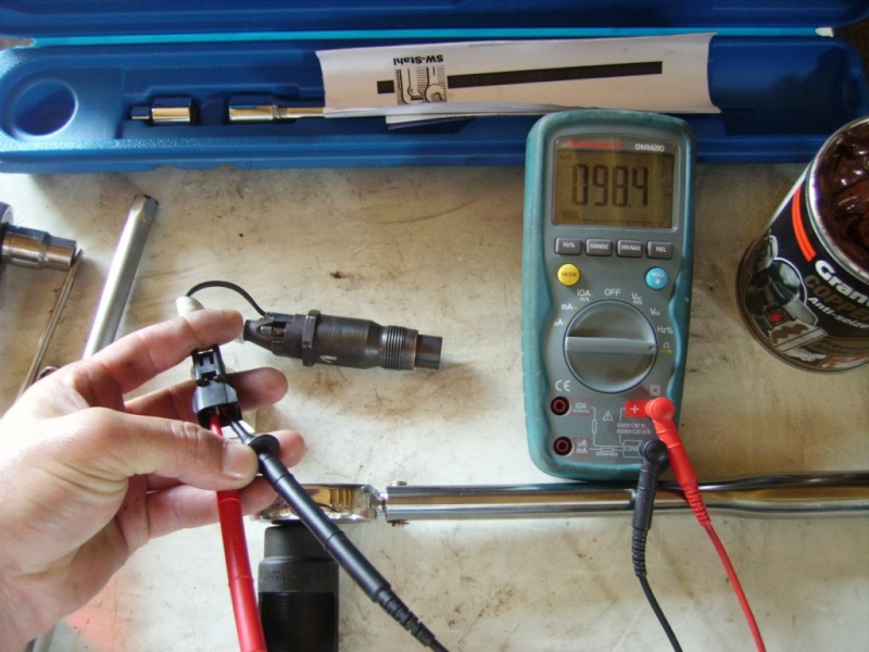

rodrigues
rodrigues
Nombre de messages : 569
Localisation : orthez
Mode dégradé Empty
MessageSujet: Re: Mode dégradé   Mode dégradé EmptyLun 21 Sep - 20:42
voilà en photo
Mode dégradé Inject10
frd59
frd59
Nombre de messages : 204
Localisation : cambrai
Véhicule (modèle cyl année) : grand voyager 2.5td 2000, grand voyager 2.4i de 2000, grand voyager 3.3v6
Date d'inscription : 15/06/2012
Mode dégradé Empty
MessageSujet: Re: Mode dégradé   Mode dégradé EmptyLun 21 Sep - 20:50
Je ne l'ai pas démonter mais j'ai mesurer 101.9 ohm. c'est la question encore bête mais pas de sens pour mesurer il me semble que les résistances n'a pas de polarité.
