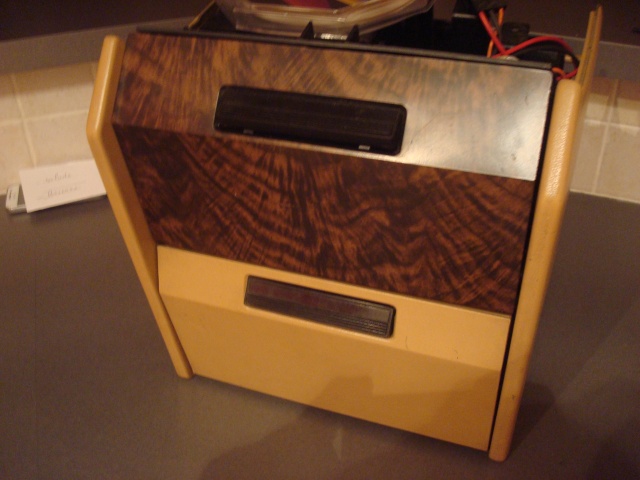

J'ai acheté une console entière de S1 pas chère 6$ (avec 35$ de port évidemment) sur ebay motors
histoire de récupérer la trappe du haut dont la fermeture était cassée sur le mien et surtout ils avaient collé un thermomètre à la con dessus.

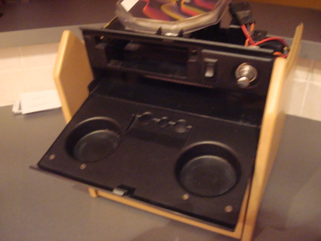

La console que j'ai reçue est vraiment spéciale, elle a une serrure sur le côté gauche qui permet de verrouiller le trappe du bas (à priori pas avec une clé de contact mais une clé plus petite)
mais surtout la trappe du haut une fois ouverte coulisse et rentre dans la console, j'avais jamais vu ça!!!!
Voilà ce que ça donne une fois remonté sur la mienne (j'ai dû faire un mix des 2 consoles)
Quelqu'un a déjà vu ça?

jolie console, elle parait massive

Sur la console, sais tu à quoi sert l'interrupteur prêt de l'allume cigare ? Il n'y a a pas sur ma voiture.

à éclairer dessous, je ne l'avais pas sur la console de mon beige. Mais par contre je l'ai sur mon Limited blanc!!

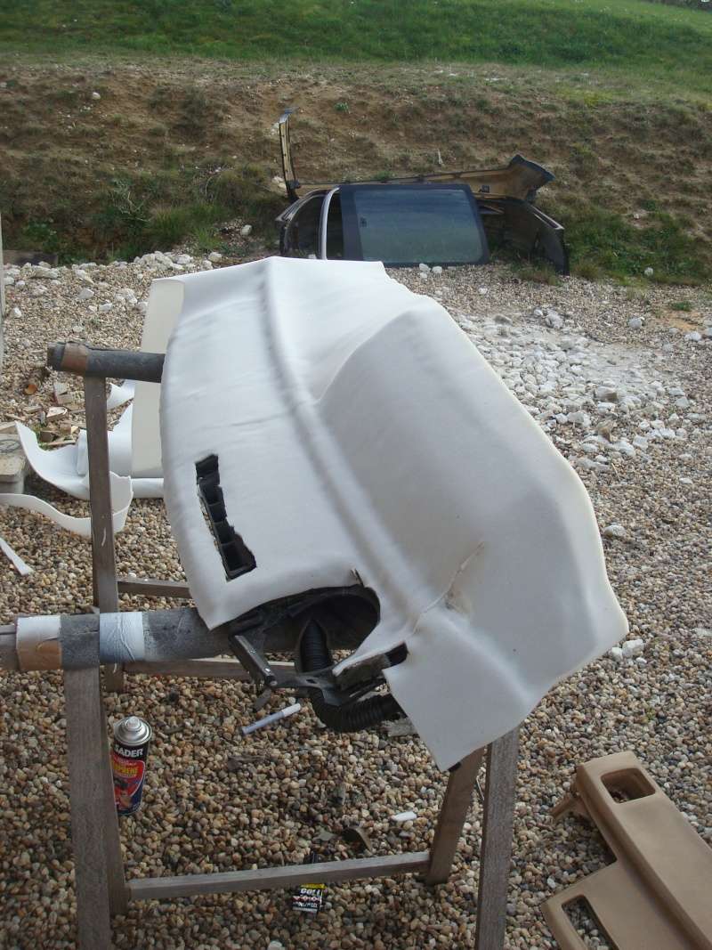

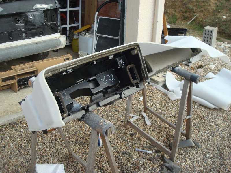

Pour en revenir à mon S1, le haut de tableau de bord que je suis allé chercher dans le lot dimanche s'est bien avéré avoir été démonté par un manche et presque toutes les fixations étaient pétées, on sentait vraiment le gars qui n'en a rien à foutre, c'était bien le cas!!!( pour info son nom c'est Eric Dutreuil, monsieur donne des cours de danse africaine à cahors, ça doit bien fumer la dedans!!!) bref fixations pétées et je m'aperçois qu'en plus il a bien pris le soleil sur le dessus et qu'il y a des tâches indélébiles dûes au soleil
Donc ce que je fais, je retire le vinyle du tdb que j'ai acheté (tâché par le soleil mais sans trous) pour le remettre sur l'armature du mien qui n'a pas de fixations cassées en faisant gaffe de laisser un maximum de mousse d'origine sur l'armature du mien. Au passage je colle une fine couche de mousse 3mm à la bombe néoprène pour égaliser tout ça, avant de coller demain le vinyle du tdb de l'autre neuneu et de le repeindre après avec ma super accroche INTEK et une bombe de teinte d'origine beige par dessus, comme j'ai fait sur les couvercles de rangements arrière et accoudoirs de portes avant.
