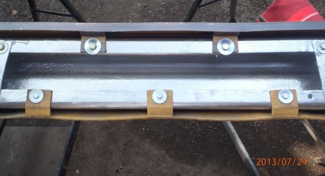

Les seul photos que j'ai, lors du remplacement du par-choc AR.
recherche attelage pour TD SE de décembre 1995 P7230010
recherche attelage pour TD SE de décembre 1995 Bp7230001-3fc7a8f
Celui remonté, avec les supports remis en couleur.
recherche attelage pour TD SE de décembre 1995 P7240002-3fce13f
Et replacé dans la garniture extérieur.
recherche attelage pour TD SE de décembre 1995 P8050007-4008769
recherche attelage pour TD SE de décembre 1995 Ap8060002-400c0d1

Non cela sont ceux qui sont entre par-choc et traverser AR du châssis (origine).
Sur les extérieurs du tube de l'attache il y a deux cornière qui vont entre les longerons,
Et des plaques en tôle vont sur le planché, a l'intérieur avec les boulons a travers celui-ci,
De chaque coté sous le tapis de sol.
