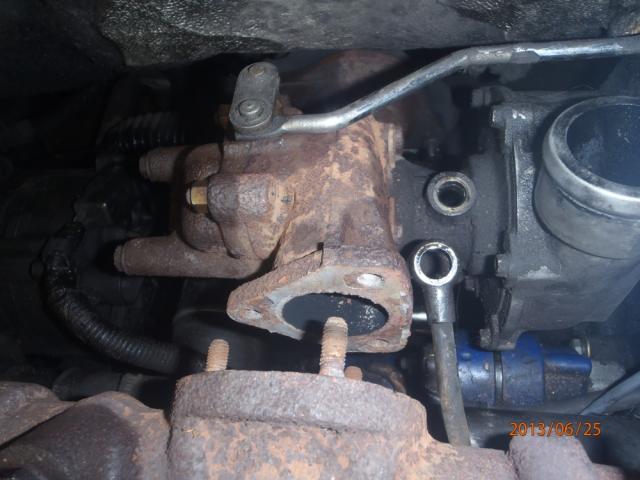

MessageSujet: Re: durite alimentation graissage turbo S2   Mar 12 Mai - 0:33
Oui c'est obligatoire pour lubrifier les paliers du turbo, on la voit ici sur le VM36b de mon ancien S3 avec le collier rilsan jaune qui tient les joints cuivre au bout de la vis de fixation du raccord banjo qui se visse dans le corps du turbo.

MessageSujet: Re: durite alimentation graissage turbo S2   Mar 12 Mai - 0:42
Bah non regarde la photo d'Eric au début du post Wink
