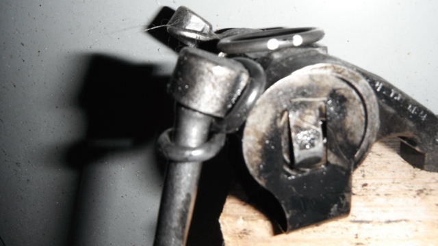

Voila une partie d'un tuto de mon forum.
J'ai eu le problème de tige qui se déboîte sur moteur VM 2.5 TD.
C'est a cause des poussoirs hydraulique, mais il faut déposer les culasses pour les changer,
Alors une solution que j'utilise depuis prés de 10.000 Km.
Sans rien changer et sans dépose culasses.
Placer un Oring en huit (sur la tige et le culbuteur).
Pour empêcher les tiges de sortir de leurs alvéoles.
On a toujours un bruit de soupapes au ralenti, mais cela fonctionne.
Oring a 25 mm de diamètre et un tore de 3 mm +-
Sur les poussoirs :
Lorsque le bille ne ferme plus correctement l'huile sort et si cette soupape est restée ouverte
a l’arrêt du moteur, au démarrage cette soupapes a une trop grande partie a vide,
et la tige se retire de sont logement.
Merci de me lire, PapyKy le mécano.
