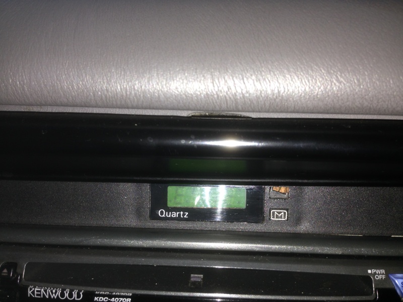

Bonjour à tous voilà je recherche l'entourage de l'autoradio avec l'horloge pour mon s2, celle que j'ai actuellement a le bouton de réglage de l'heure de cassé ce qui empêche de la régler.
Par contre j'en cherche une qui est pareille que sur la photo ou alors une qui s’éteint quand on coupe le contact, comme celle que j'ai actuellement.
Voilà donc si vous avez ça à vendre faites moi signe Very Happy

MessageSujet: Re: Entourage autoradio avec horloge s2 (résolu)   Dim 15 Fév - 23:00
slt, juste pour dire que mon soucis est résolu.
J'ai réussi à démonter et réparer mon horloge d'origine
à verrouiller merci Very Happy
Nombre de messages : 30916
MessageSujet: Re: Entourage autoradio avec horloge s2 (résolu)   Dim 15 Fév - 23:34
et comment as tu réparer ?
Arrow   collecteur de tutos
olivier06
Nombre de messages : 4627
Age : 24
Localisation : nice
MessageSujet: Re: Entourage autoradio avec horloge s2 (résolu)   Lun 16 Fév - 21:08
Alors j'ai démonté le cache derrière l'horloge là ou les fils rentrent, il n'y a pas de vis il est collé
puis j'ai sorti tout le circuit imprimé de l'entourage noir, il est collé aussi
voilà ou était mon problème un des 2 boutons de réglage avait la patte d'appui qui était cassée, du coup il s'est enfoncé complètement donc plus moyen de régler l'horloge.
J'ai donc remplacé cette petite tige en plastique par un bouton en caoutchouc de télécommande d'une vieille TV, je l'ai coupé et collé en lieu et place de la tige en plastique.
Je me suis fait un peu ch.. pour remettre le tout, parce qu'il y a des petites lamelles de contact métalliques qu'il faut bien mettre en place sinon ça n'appuie pas sur le circuit imprimé
Et pour finir j'ai remis et recollé le circuit imprimé et le petit cache noir,
et ça marche nickel Smile
