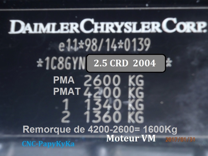

C'est bien ce que j'ai dit 'trop lourds, pour une voiture.
Le S4 a une PMA remorque de 1.600 Kg.
Grand Voyager Limited de Papa_Marco - Page 8 P1310010
Donc..... possible si la caravane est de 1.550 Kg.

Lol.
Le PTAC de la CARAVANE est de 1T55. en aucun cas elle ne doit passer au dessus.
Rien a voir avec la voiture du coup. Il est hors de question j'achète un fourgon pour tracté une caravane en surcharge. Je resterais illégal.
Il faut que je ramène le poids de la caravane dans sa valeur légale.
Est ce que tu comprend mieux?
Grand Voyager Limited de Papa_Marco - Page 8 Cnc-pa45
Euh .... non.
''PTRA (F3)
Le poids total roulant autorisé est la limite de poids que ne doit pas dépasser un véhicule tracteur avec son attelage et leur chargement respectif. Ce chiffre est fixé par la Direction Régionale de l'Environnement, de l'Aménagement et du Logement (DREAL) pour tous les véhicules tracteurs. Il est défini selon des critères techniques grâce aux informations fournies par le constructeur.
Pour avoir le droit de rouler, le poids total en charge d'un ensemble attelé (automobile + caravane par exemple) ne doit pas dépasser le PTRA du véhicule tracteur.''
La legislation -francaise, mais depuis l'Europe il en va de meme en Belgique- precise bien que c'est le poids total en charge et non le poids total autorise en charge qui est pris en compte.
Donc rien n'impose de considerer que le vehicule tracteur soit deja ''plein a bloc''.
C'est bien le poids en charge de l'ensemble au moment de la pesee qui est pris en compte.

Et si, la remorque max que peut tracter un Voyager est de 1T600 car il n'y a pas de report de charge autorisé par le constructeur sur les Voyager. Il n'est donc pas possible de reporter une partie de la CU du Voyager dans la caravane malheureusement. Renseigne toi, les Scénic ont ce report de charge et pourtant ils n'arrivent pas à la capacité de tractage du Voyager.
En France il est clairement écrit que seul les PTAC respectif sont pris en compte pour le calcul du PTRA véhicule tracteur Depuis 2013 les pesée ne sont là que pour vérifier la surcharge en France. pour le reste, tout ce passe sur la CG.
Les textes de loi du .gouv sont un vrai labyrinthe. Pour faire court je mets un lien d'une préfecture destiné aux auto-école.
http://www.landes.gouv.fr/IMG/pdf/Extension_BE_-_B96_calcul_PTAC---_.pdf
Gouv a écrit:
PTRA
= Poids Total Roulant Autorisé (PTRA tracteur)
= poids maximal du véhicule tracteur + remorque, lorsqu’ils sont chargés (PTAC tracteur+ PTAC remorque)
= code F3 sur la carte grise (certificat immatriculation)
