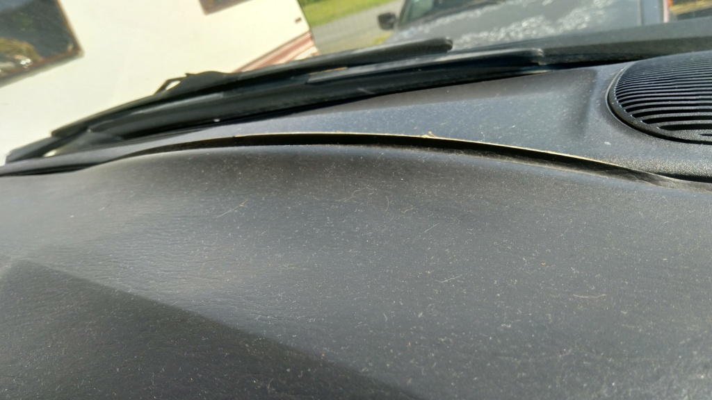

Le rétro droit avait le réglage haut/bas qui ne fonctionnait plus. J'ai vérifier et nettoyé les contacts de la prise et c'est résolu. Tout fonctionne.
Et aussi j'ai vu provisoirement ce soucis
Grand Voyager Limited de Papa_Marco - Page 7 Img_2013
Grand Voyager Limited de Papa_Marco - Page 7 Img_2014
Grand Voyager Limited de Papa_Marco - Page 7 Img_2015
Et quelques trombones lol.
Grand Voyager Limited de Papa_Marco - Page 7 Img_2016
J'ai oublié la photo finale. Sa viendra Wink
Mais il va falloir que je vois pour coller ça. reste a choisir la bonne colle ou mastic.

Le s3 aussi à tendance à avoir ce défaut... Les grands pare-brise ont tendance à faire un effet de serre sur les tableaux de bord. Et pas que chez Chrysler...
Bonne réparation Wink

Il y avait eu un post là-dessus mais pas de retour:
http://www.minivanchrysler.com/t37164p25-tableau-de-bord-qui-gondole?highlight=planche+de+bord
J'ai le même souci avec la 307 et, en plus, comme le tableau de bord est en cuir, les coutures lâchent et ça fait horrible. M'enfin!!!
