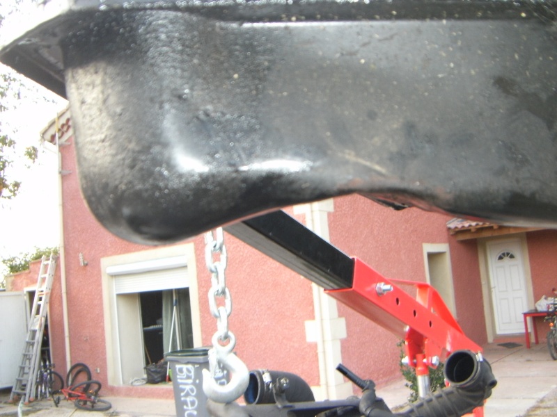

puis j'ai ôté le filtre à huile et le carter car bien enfoncé , afin d'en mettre un en meilleur état. ( vis en clef alen tout autour, rien de difficile si moteur levé ) :
remplacement moteur de mon 2.5 TD de 93 Carter10
vous remarquerez la quasi absence de limailles ou autres ( malgré l'huile très noire ) :
remplacement moteur de mon 2.5 TD de 93 Carter11

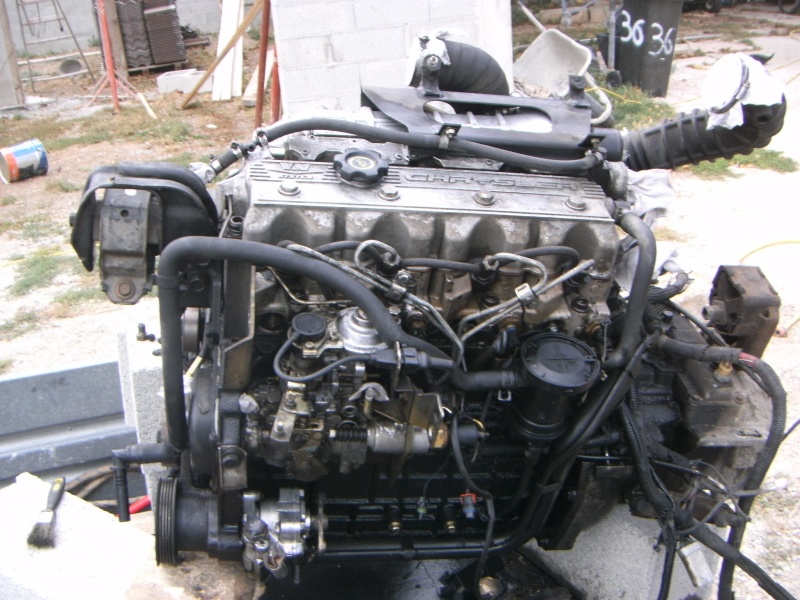

on reprends le nettoyage , une t'tite photo pour voir la différence sur le dessus:
remplacement moteur de mon 2.5 TD de 93 Mi_pro10
puis après quelques bonnes giclée de pulvérisateur et 1 litre 1/2  de pétrole désaromatisé Wink , de bons coups de pinceaux , de spatule , de tournevis et de chiffon, voilà le résultat :
remplacement moteur de mon 2.5 TD de 93 Propre10
remplacement moteur de mon 2.5 TD de 93 Propre11
remplacement moteur de mon 2.5 TD de 93 Propre12
c'est quand même mieux , non ?
pas le top, mais ça ira bien comme ça Very Happy

Pas le top, pas le top... c'est quand même vachement mieux qu'avant non ? Very Happy
Pis t'as vu ? tu pulvérises, tu attends un peu que ça agisse et au bout de 30s ça commence déjà à dégouliner dégueu.
Plus tard lorsque tu auras tout remonté tu pourras en remettre un coup de temps en temps, en rinçant derrière sans pression tu le gardera propre plus longtemps et tu pourras traquer la fuite

bon avec une météo ( un peu ) plus clémente , j'ai pu continuer
j'ai commencé par débloquer les 2 vis de cardans
après beaucoup d'effort , d'astuce et de patience , j'ai réussi à débloquer celui côté conducteur .
pour celui côté passager , avec autant d'effort , d'astuce et de patience ... et trois clefs cassées , impossible à débloquer Rolling Eyes
j'y ai laissé
- une clef à oeil déporté ( cassée )
- une clef rallongée pour démonté les écrous ( le carré a cassé )
- une croix ( tordue )
- un embout pour les douilles ( photo ci-dessous )
- un burrin Laughing
remplacement moteur de mon 2.5 TD de 93 Pict1610
dans l'urgence de l'heure , je suis allé à Nortoto acheter cette clé coulissante ( j'en ai tordue 2 , mais vieille et 1er prix ), pas en Facom mais de leur marque .
http://www.norauto.fr/produit/poignee-coulissante-1-2-facom_485398.html
le gars m'a dit : garantie , donc tant pis pour lui si ça vient pas
du coup , entretemps , j'ai commencé le démontage par en haut : durites , connexions , cables, etc
me restera plus que le cardan , et les supports moteurs
remplacement moteur de mon 2.5 TD de 93 Hs_dym10
remplacement moteur de mon 2.5 TD de 93 Hs_dym11
