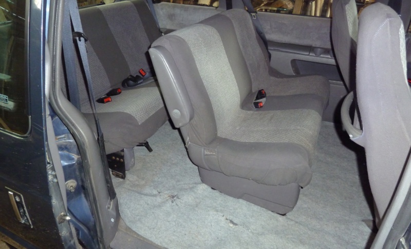

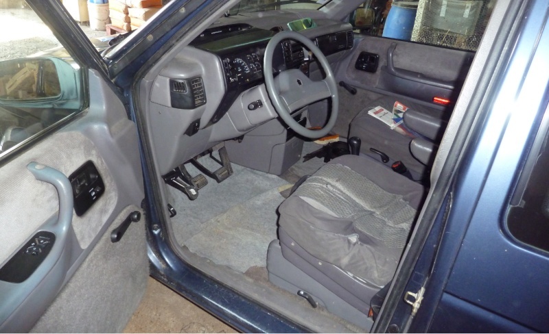

Quelques photos de l'intérieur tout de même...
Mon char d'assaut Intyri10
Mon char d'assaut Intyri11
Sinon premières impressions : je pense tourner à 150l aux cents kilomètres tout en ayant la puissance d'un deux cylindres de Citroën et une charrue sur l'attelage, l'aiguille descend bien vite, la faute à un filtre encrassé/une pompe à essence fatiguée ou un injecteur encrassé. La première est dure à passer (les câbles de commande étaient "fixées" au sélecteur avec du Chatterton) et le catalyseur à été vidé à l'arrache puisqu'il fait un gros bruit de ferraille. Les supports moteur grince, il y a un bourdonnement dans l'habitacle et le toit n'a presque plus de peinture. Malgré tout ça, il a passé le CT haut la main... (Je n'ai pas donné de pot-de-vin, je le jure !)

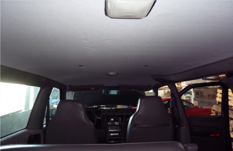

Comme convenu, voici les photo du nouveau ciel de toit...
Mon char d'assaut Ciel_210
Mon char d'assaut Ciel_110
La perfection n'est pas au rendez vous, l'on voit clairement les endroit où la mousse a été arrachée, mais une chose est sure, c'est que c'est bien plus propre qu'avant, je ne suis pas mécontent du résultat bien au contraire !

Je ne voudrai pas jouer les rabat joie mais j'ai peur que ton tissus finisse quand même par se redécoller si tu as laissé la vielle mousse dessous, avec le temps celle ci se délite et part en lambeaux et avec les variations de température et d'hygrométrie internes le tissus travaille aussi en se détendant et se rétractant ce qui a pour effet d'accélérer le processus de décollage.
A ta place j'aurai viré la vieille mousse à la brosse métallique et j'aurai recollé un vrai tissus de ciel de toit comme je l'ai fait par deux fois; sur un S4 et mon S3.
Drake86
Drake86
Nombre de messages : 572
Age : 28
Localisation : 79
Mon char d'assaut Empty
MessageSujet: Re: Mon char d'assaut   Mon char d'assaut EmptyDim 14 Sep - 15:34
Salut Chrysler29 !
Ne t'inquiète pas, j'ai bien viré la mousse de l'ancienne moquette à la brosse ! Le problème est qu'à cause de cette satanée colle en bombe, il n'y avait pas que la mousse qui s'arrachais, mais son support du dessous qui se déchirais complètement à certains endroit, d'où la présence de trou !
Tu as peut-être raison, peut-être que la colle à toile de verre ne tiendra pas, c'est une expérience que je me suis permis de faire étant donné que j'avais cette fameuse colle à disposition !
MessageSujet: Re: Mon char d'assaut   Mon char d'assaut EmptyDim 14 Sep - 19:47
Non ça devrait tenir si toute la vieille mousse a été virée, maintenant je ne connais pas les caratéristiques de la colle à toile de verre... à voir dans le temps !

Joli travail, ne t’inquiète pas pour ton ciel de toit j'utilise toujours la colle à toile de verre ça résiste très bien au temps (+ de 10 ans déjà sur une Chevrolet Caprice) et en + ça ne tache pas le tissu
Bon courage

Salut Mano et merci pour ce retour rassurant concernant le ciel de toit.
J'ai choisis la colle a toile de verre car mon beauf ayant eut le même problème de tissus décollé sur son Cherokee, il a utilisé de la néoprène, la colle est passée au travers à certains endroit... Ce qui ne fait pas joli. (On a utilisé exactement le même tissus pour nos ciels de toit).
