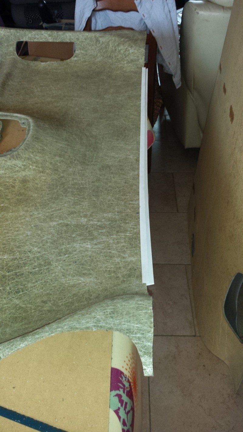

Les vacances arrivant je me décide a transformé mon petit cri-cri afin qu'il est tout d'un grand !
Il m'a donc fallu prendre le ciel de toit du GV de notre amis SAXON pour le greffer dans le mien, mais voila ... Moi c'est un court  et sans console central !
Me voila donc lancé dans la découpe des 2 ciel afin d’effectuer un greffon !

Une fois la découpe effectuer reste plus qu'a tous néttoyer et voir comment les assemblé avec au passage la découpe pour les poignées conducteur et passagé non présente sur celui de saxon !

Bon passons au chose sérieuse !
Comment tout assemblé ?  scratch
Mon idée de départ une bande en pvc pour lame de parquet avec des renfort métalique, mais .... ?
Transformation ciel de toit de GV avec console vers mon petit cri-cri ! 20140728
Transformation ciel de toit de GV avec console vers mon petit cri-cri ! 20140730
Mais voila .... les 2 ciels n'étant pas d'épaisseur uniforme il m'a fallu trouvé une autre solution !
Oui mais quoi ?  scratch
Réponse en  photo !!!
Transformation ciel de toit de GV avec console vers mon petit cri-cri ! 20140731
Transformation ciel de toit de GV avec console vers mon petit cri-cri ! 20140734
Transformation ciel de toit de GV avec console vers mon petit cri-cri ! 20140737
Transformation ciel de toit de GV avec console vers mon petit cri-cri ! 20140738
La suite demain pour le collage de la moquette ..... !!! Nr1

mais tes pattes, on va les voir même sous le ciel de toit!!
Transformation ciel de toit de GV avec console vers mon petit cri-cri ! Empty
MessageSujet: Re: Transformation ciel de toit de GV avec console vers mon petit cri-cri !   Transformation ciel de toit de GV avec console vers mon petit cri-cri ! EmptyLun 14 Juil - 0:09
Ben oui !
Comme je t'avais dit quand on s'est vus pour que je te file le matos, j'aurai assemblé les deux parties avec de la fibre de verre et résine sur l'envers, le tissus collé sur l'endroit aurait joué le même rôle de l'autre côté et on aurait rien vu de la jointure.
Au passage si c'est de la moquette que tu vas coller tu vas rigoler un moment parce que j'en avait déjà bavé avec du simili cuir sur mon premier S3 et du vrai tissus de ciel de toit sur le S4 d'ondee29 alors de la moquette je te dis pas... jamais elle épousera les formes très particulières du ciel, surtout celui avec la console.

Et bien sur les photos que je voies je suis d'accord avec Gilles on va voir les pattes ressortir sous le tissus ....
A moins qu'elles ne soient là que le temps du séchage et que tu les enlèves avant de mettre le tissus.

La mousse ne va t'elle pas épousé la forme de celle-ci ?
Je parle bien de celle-ci !
Transformation ciel de toit de GV avec console vers mon petit cri-cri ! Patte_10
Nombre de messages : 29392
MessageSujet: Re: Transformation ciel de toit de GV avec console vers mon petit cri-cri !   Transformation ciel de toit de GV avec console vers mon petit cri-cri ! EmptyLun 14 Juil - 8:52
Oui, c'est bien celles-ci.
J'ai peur que ta mousse n'épouse pas l'épaisseur de tes pates.
Il va y avoir une boursouflure ou alors il faudrait que la mousse est une épaisseur supérieure à la pate et que tu évases ta mousse ...
Un travail trop précis à réaliser à notre niveau.
Tu as collé un morceau sur l'envers, moi à ta place je prendrais des boulons tête fraisée, en encastrant la tête coté tissu et en serrant avec rondelle et écrou coté toit.
De la vis de 4 par exemple te donnerait une surface de tête correcte et là tu peux en poser tous les 5cm.

Oui la mousse fait environ 5mm d'épaisseur et ma patte avec les têtes de rivets ne font pas plus de 3mm !
De plus on ne vois pas sur la photo mais les pattes ce sont plus ou moins incrusté dans la fibre du ciel !
Transformation ciel de toit de GV avec console vers mon petit cri-cri ! 20140741
je viens de positionné mon tissu, puis passé la main dessus pour voir si l'on ressentait ou voyais mon raccord et quenini !!!

Il faut partir du milieu et aller vers les bords, cela permets de chasser l'air et de repousser les plis ...

C'est quelle colle que tu as pris ?
Si c'est la Bonaterm A-plus elle a tendance à tirer et du coup on les verra tes pattes, personnellement je les enlèverai si c'est bien collé sur l'envers, le tissus fera la même chose de l'autre côté, aucun souci pour le maintien dans la voiture puisqu'il est clipsé dans le centre et à l'arrière, vissé par les pare soleils et la console de toit devant et surtout glissé sous les garnitures et les joints de porte, il n'y aura aucun effort sur ta coupure une fois en place, faudra juste faire attention lors de la pose.
Sinon pour l'encollage je te conseille de commencer par le milieu sur toute la longueur et de partir ensuite vers les côté dans la largeur, et surtout par petites zones dans les creux et les endroits aux formes particulières.

Pour la colle j'ai pris de la néopren SADER !
MessageSujet: Re: Transformation ciel de toit de GV avec console vers mon petit cri-cri !   Transformation ciel de toit de GV avec console vers mon petit cri-cri ! EmptyLun 14 Juil - 9:40
En bombe ? Si oui fais gaffe, on voit pas toujours si on en met assez sur chaque face comme elle est transparente et du coup ça risque de ne pas bien coller dans les creux.
Le tissus va travailler avec les variations de température et d'hygrométrie et ça va tirer sur la colle... je te conseille de ne pas lésiner sur la marchandise dans les creux Wink

Non a étalé au pinceau la colle !

Ok pour la colle, à étaler au pinceau c'est mieux, moins pratique que la bombe mais plus sûr.

Bon et bien de mon coté c'est fini aussi !
Aucune trace de mon raccord mais je pense que j'ai du trop appuyé a certain endroit et du coup la mousse sous le tissus a du ce tassé !
J'attend les avis de spécialiste !!

Pour le remontage hormis les trous de pare soleil et des clips tout c'est bien passé !
Ha si j'oubliai pour les lumières centrale je me suis repiqué sur le nouveau câblage pour que tout fonctionne !
Il ne me reste plus qu'a tout passé en LED et ce sera le top !

Quand je vois les plis que ça fait je préfère payer 300 euros et avoir un résultat comme sur mon Town & Country (bon, maintenant faut pouvoir se le payer!!)!!

C'est plis la ce sont faite en le remontant car tant qu'il était dehors rien n'est apparu !
Peut-être la colle pas complètement sèche au remontage ?  scratch
Transformation ciel de toit de GV avec console vers mon petit cri-cri ! 20140746
T'as pas encore mis les liseuses dans les poignées de la deuxième rangée ? et c'est bizarre je ne vois qu'un seul des deux plafonniers centraux allumé scratch
Pour les plis c'est dommage effectivement mais bon, quand on est pas sellier on peut pas tout réussir du premier coup, sur le ciel de toit d'ondee29 il y en a aussi que j'ai pas pu éviter, ça se voit en lumière rasante mais une fois en place ils disparaissent pratiquement et avec l'effet marbré du velours ça les atténue encore plus donc... ça vaut bien une économie de 300€ je trouve.
Citation :
Des liens pour cela sont les bienvenu !!!  Nr1
Tiens regarde ICI Wink

et je viens de voir que tu as du rédécouper les ouvertures des lumières arrières car le Chrysler sur lequel tu as pris le ciel de toit avait les aérations de clim, tu as dû bien te faire chi..er!!!
MessageSujet: Re: Transformation ciel de toit de GV avec console vers mon petit cri-cri !   Transformation ciel de toit de GV avec console vers mon petit cri-cri ! EmptyMer 16 Juil - 21:50
Non Gilles, du ciel du T&C il a juste gardé la partie avant qui porte la console centrale, il l'a recoupé en même temps que son ciel d'origine pour lui greffer l'arrière de celui ci juste en avant du premier plafonnier central.
Nombre de messages : 16019
Localisation : Duras, 47
MessageSujet: Re: Transformation ciel de toit de GV avec console vers mon petit cri-cri !   Transformation ciel de toit de GV avec console vers mon petit cri-cri ! EmptyMer 16 Juil - 22:06
Ben c'est quoi cette marque là?
Transformation ciel de toit de GV avec console vers mon petit cri-cri ! 20140711
MessageSujet: Re: Transformation ciel de toit de GV avec console vers mon petit cri-cri !   Transformation ciel de toit de GV avec console vers mon petit cri-cri ! EmptyMer 16 Juil - 22:23
C'est un creux tout à fait normal à l'emplacement des poignées de la troisième rangée des ciels de toit de châssis court Very Happy
La preuve en image; celui de mon premier S3 stocké au plafond dans le garage.
Transformation ciel de toit de GV avec console vers mon petit cri-cri ! Ciel_d10
