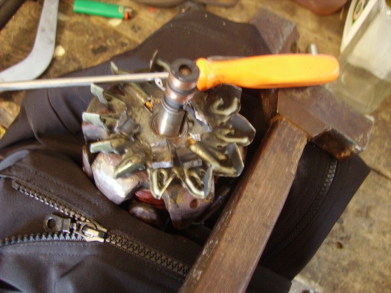

Avec un tournevis plat et un marteau casser le plastique noir qui entoure l'axe en prenant soin de faire attention et ne pas oublier de débrancher les 2 câbles mécano souder avec une pince coupante et tirant doucement dessus çà viens facilement, et reste plus qu'à enlever l'induit en tapant du bas vers le haut et l'induit sort sans trop de difficulté:
