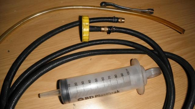

Voila comment moi je fait, et sans problème, avec ce matériel fait maison.
Problème de purge - Page 2 Dscf1689-3a333ae
Mais j'ai fait un 'tuto' sur mon forum, a vous de voir si vous savais le faire.
HS: Diront certain.
Je sais que cela est fait sur un GV S2 TDI, mais le principe reste le meme sur tous véhicules.
Et suis certain que sur des véhicules ce n'est possible que, la purge ce fait moteur tournant, (Nissan), Pourquoi Mystère.
d'expérience est faite, ici. sur cette remise en état.
Préparation du matériel :
Récupérer les deux parties de rallonge de valve: partie fixation sur la valve de roue.
Pour cela retiré le sertissage du tuyau du cote valve.
Placer c'est deux embouts sur le tuyau de 2 mètres,
Avec le fil a ligaturé empêcher l'embout de sortir du tuyau.
Dans un bouchon de vase (récupération) faire un trou au centre du bouchon.
Placer la soupape de roue dans le trou fait dans le bouchon, avec la valve vers extérieur.
Pré gonflé ou dégonfle une roue (rechange) a 500 Gramme Maxi.
La placer a l'avant coté chauffeur.
Remplir le vase de liquide de frein, avec de l'huile préconisée (Dot 4 ou 5).
Placer le bouchon avec la valve sur le récipient du maître cylindre a purger.
Viser le raccord du tuyau préparé précédemment sur valve du MC.
Préparé votre clef et tuyau Pvc sur l'un des purgeurs (ARD),
Avec l'autre bout dans le bocal pour la récupération du liquide de frein.
A++, PapyKy.

PapyKy a écrit:
Salut et bon WE.
HS: Diront certain.
Pas du tout.
C'est une solution proposée à un problème, comme d'autres solutions maisons ont été proposées avant.
Fin de la précision

PapyKy a écrit:
Salut et bon WE.
HS: Diront certain.
A++, PapyKy.

Bonjour
Très bien ce tuto, merci beaucoup. Cela correspond à peu près à ce que j'ai fait mais, avec le même bouchon que sur la photo, j'ai de l'air qui sort au niveau du bouchon donc je ne pense pas qu'il y ait beaucoup de pression dans le circuit
