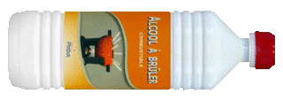

Salut Clint28fr.
Oui : quand cette coupelle a été montée sans lubrifient
Problème de purge Graisse-sp-cial-frein-3a4afaf Spécial montage cylindres de frein.
ou encore plus quand le cache poussière est cassé ou manquant,
Cette coupelle est trop sèche et laisse passé de l'air, a chaque retour de pédale.
J'ai souvent rien remplacer, juste démonter, nettoyer a alcool dénaturé
Problème de purge Alcool10
et remonter avec cette graisse et que le problème disparais.
On utilise cette graisse pour le montage de nouveaux cylindre de frein,
Problème de purge Ensemble-1-3a51af7
Quand je remonte des nouveaux cylindres comme celui-la,
je remet de cette graisse sur les pistons car même neuf sont sans graissage.
Bien comprendre que je ne dit pas que cela est ton cas, A++, PapyKy.
