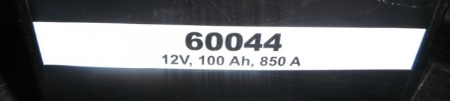

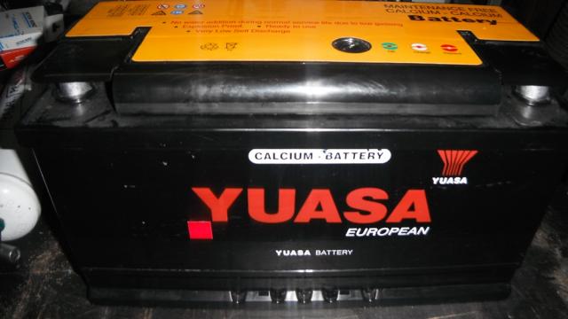

MessageSujet: Re: batterie   batterie - Page 2 EmptyJeu 2 Jan - 23:16
Hugh
Pour revenir à ta question initiale, j'ai acheté une Fulmen 72Ah -680 A - 95 € chez Liclerc Auto il y a deux ans, pas de soucis.
Nombre de messages : 10977
Juste, c'est au premier gelées que la polémique des batteries arrivent.
Saut savoir que a zéro degrés, les batteries n'ont plus que 50% de leurs capacité.
Donc si elle sont déjà plusieurs années de vie,
Elle viennent doucement a ne plus savoir donné leur puissance.
A++, Pour moi le sujet est récurant chaque année, donc clos, A++ PapyKy.
batterie - Page 2 Entete15
PS : Voici celle placée l'an dernier début d'hiver.
batterie - Page 2 Dscf1973-3b284b1
Pas oublier que mon GV de 530.000 Km passe la nuit dehors, même par -10°
batterie - Page 2 Dscf1975-3b284e9
Et que dans c'est condition 3 ans c'est très bien, batterie - Page 2 Images16
batterie - Page 2 Chargeur-batterie...013_0000-3af8cea
Cela peut aidé de passé l'hiver, A++, PapyKy.
