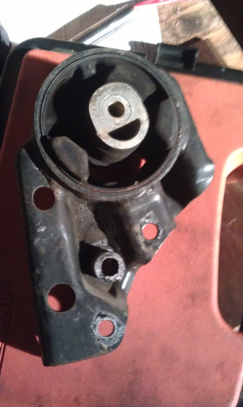

Ca y est j'ai démonté:Idea
remplacement des supports moteurs - Page 2 Imag3712
Mais comment le remonter? de plus j'ai tenté mettre un écrou classique à 6 faces...et bien c'est un pas différent...donc ...pas possible de le remplacer avec ce que j 'ai sous la main ( pourtant j'ai pas mal d 'écrous et celui là était nylstop a rondelle intégrée...)scratch
j 'ai vraiment de la chance...j'ai un truc que vous avez pas...Winner

Ne le remontes pas celui là !!!
Il faut le faire encadrer c'est un colector Laughing

J'ai finalement trouvé un écrou nilstop au bon pas, une rondelle addoc et je lui ai rajouté un peu de frein de filet des fois que...
remplacement des supports moteurs - Page 2 Imag3716
remplacement des supports moteurs - Page 2 Imag3717
Oui je le garde cet écrou à 5 faces...c'est la première fois je vois ça...comme quoi tout arrive.
J'm'attends à trouver les mêmes sur les autres si lents blocs.
Bandit moins un...
Reste plus que trois supports.
dont un dont je n'ai même pas encore identifié physiquement l'endroit et le reconditionnement de ceux qui sont mort par des inserts neufs...

Y'as pas de danger d'en trouver ailleurs, pour les trois autres ça reste du boulon traversant classique en 15, vis + écrou devant - derrière et une longue vis pour le côté boite.
