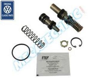

| Si la pédale reste molle après une purge et toujours pas de fuite externe. Coupelle principal ou secondaire qui laisse passé, pas de fuite externe, car interne au maître cylindre 1 seul MC par véhicule, celui de la pédale de frein, il peut avoir aussi un MC mais pour l’embrayage si commande hydraulique, autre par câble. A++, PapyKy. __________________________________________________www.minivanchrysler.com Véhicule de PapyKy Grand Voyager S4 - 2.5CRD de 2004 , de 350.xxx Km au 04/2023. Le 'BrocAuBoisAuFer' et la chaîne YouTube de PapyKy avec plus de 700 Vidéos.A voir avec '1 clic' sur les liens, Merci a ceux qui passeront y faire un petit bonjour. Ps: Excusez moi si mon écriture n'est pas correcte mais je n'ai pas fait de grande écoles.Chrysler GV 2.5TD 1995 - Toyota Cressida 2.400 cc Diesel Automatique 1981 - Yamaha 100cc 1968 Ford Transit 2.5 D 1981 - Mercedes 508D 3.7D-OM314 de 1975, est le TraficHomeCar-650 Celui-ci est remis sur les routes (THC-650) après plus de 22 ans de remisage 312.xxx km | |

| Salut Maestro.
Oui c'est facile ,
Mais avant toute chose, vérifier s'il est possible de débloquer les vis de purge des 4 roues Attention peut être des dimension en pouce, (3/8 = 9.52 Mm - 7-16 =11.1 Mm).
Ce qui arrive souvent, c'est que l'on remplace, une pièces sur un circuit de frein, et on se retrouve avec un purgeur cassé, Eh oui on n'y pence pas toujours. Et c'est le replacement d'une mâchoire Av ou cylindre Ar a faire, (cas du véhicule équipé de frein a tambour)
Pour plus de sécurité, vider au mieux le réservoirs, car la peinture n'aime pas ce liquide. Devisé les conduite en acier,
Déposé les vis de retenue du MC, et le sortir.
Replacer : inverse, mais pour plus de facilité ne faire que prendre la fixation du MC, Et vissé a la main les conduites acier, et fixer aprés etre certain que les tuyaux sont bien visé.
Purge complète de la roue la plus loin au plus prés du MC.

| Salut a tous. Autre problème rencontré sur le MC, c'est la fuite interne. Comment le sais t'on : Une légère pression sur la pédale de frein, et la pédale s'enfonce doucement, Jusques mis course si un MC a deux étages, sinon jusqu'au planché, Pourquoi ??. C'est a cause du trou d'entrée du liquide de frein, qui creuse la coupelle principale qui passe sur ce trou, et un fois passée par le faite de pressé sur la pédale dépasse ce trou pour mettre le circuit sous pression, et qui sous un faible pression le liquide repasse dans cette encoche d'usure faite par le trou, Sinon sous une pression forte la coupelle ce déforme et comble cette encoche sur le bord de la coupelle principal. Pas de fuite extérieur apparente de liquide de frein. Il y a encore quelque année on trouvais sur le marché de la pièces automobile les Kit de réparation ou même les coupelles seules. Mais voila, maintenant on ne trouve plus, remplacement du MC complet. A++, pour d'autre aventure, PapyKy. PS : Une fuite interne peut se produire sur un véhicule qui a rester longtemps sur place, et que de la condensation a crée un goutte d'eau dans le cylindre de frein, MC ou Cylindre récepteur a crée un point de rouille dans le corps du cylindre. __________________________________________________www.minivanchrysler.com Véhicule de PapyKy Grand Voyager S4 - 2.5CRD de 2004 , de 350.xxx Km au 04/2023. Le 'BrocAuBoisAuFer' et la chaîne YouTube de PapyKy avec plus de 700 Vidéos.A voir avec '1 clic' sur les liens, Merci a ceux qui passeront y faire un petit bonjour. Ps: Excusez moi si mon écriture n'est pas correcte mais je n'ai pas fait de grande écoles.Chrysler GV 2.5TD 1995 - Toyota Cressida 2.400 cc Diesel Automatique 1981 - Yamaha 100cc 1968 Ford Transit 2.5 D 1981 - Mercedes 508D 3.7D-OM314 de 1975, est le TraficHomeCar-650 Celui-ci est remis sur les routes (THC-650) après plus de 22 ans de remisage 312.xxx km | |
