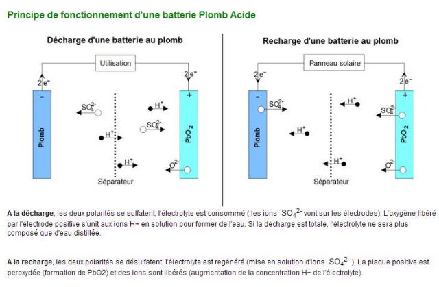

Une batterie commence sa vie le jours ou l'on met l'acide a l’intérieur.
Acide sulfurique a 22° baumé, et pour bien faire la laissé reposé 24 heures,
Pour humidifier les isolateurs entre les plaques, pas obligé de mettre en charge, car
Une batterie qui se décharge fait rentré l'acide dans les plaques, comme il n'y a pas d'acide dedans,
Rien ne sais sortir.
avis sur batterie  Batterie-charge-et-decharge-3a55f2b
A++, PapyKy.
