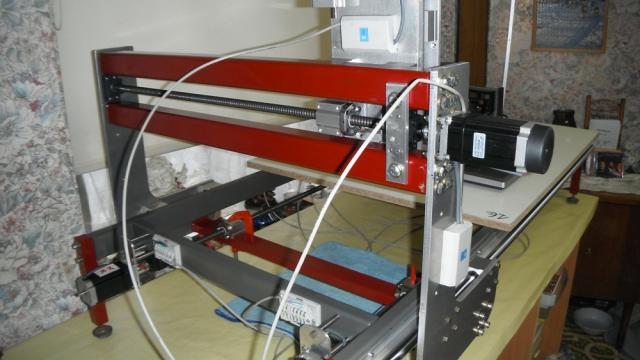

Mon dernier gros hobby c'est cette CNC.
A++, pour d'au travaux, PapyKy.

Une CNC est une machine pour "Computer Numerical Command",
Francisé en « Commande Numérique Calculateur »
C.a.D., un grose imprimante qui travail sous 3, 4, 5, 6 axes.
Du genre que mon fils Marc utilise tout les jours
Et qui en Hobby ressemble a cela en cours de montage.
Et qui fait de la gravure, de l'usinage d'aluminium, bois, PVC et autre,
En deux ou trois dimensions.

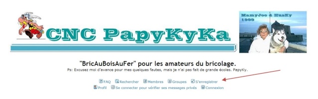

Mais bien d'autre usinage similaire sont sur ma chaîne YouTube.
