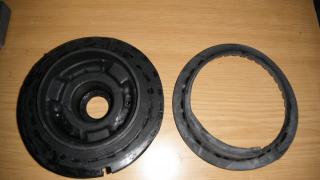

| Salut a tous. Voila une coupe de l'ensemble de la fixation. Et voila a quoi cela ressemble pret pour le montage. C'est souvent cet partie qui casse, Et le roulement qui est marquer et qui fait du bruit. Bonne journée a tous, PapyKy. __________________________________________________www.minivanchrysler.com Véhicule de PapyKy Grand Voyager S4 - 2.5CRD de 2004 , de 350.xxx Km au 04/2023. Le 'BrocAuBoisAuFer' et la chaîne YouTube de PapyKy avec plus de 700 Vidéos.A voir avec '1 clic' sur les liens, Merci a ceux qui passeront y faire un petit bonjour. Ps: Excusez moi si mon écriture n'est pas correcte mais je n'ai pas fait de grande écoles.Chrysler GV 2.5TD 1995 - Toyota Cressida 2.400 cc Diesel Automatique 1981 - Yamaha 100cc 1968 Ford Transit 2.5 D 1981 - Mercedes 508D 3.7D-OM314 de 1975, est le TraficHomeCar-650 Celui-ci est remis sur les routes (THC-650) après plus de 22 ans de remisage 312.xxx km | |
