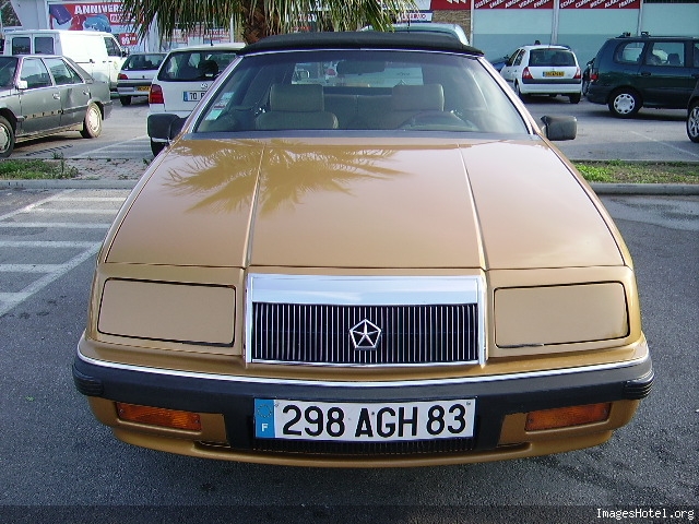

Une p'tite photo de la bête :

ah je vois que tout se remonte à l'intérieur Franck Laughing Laughing
