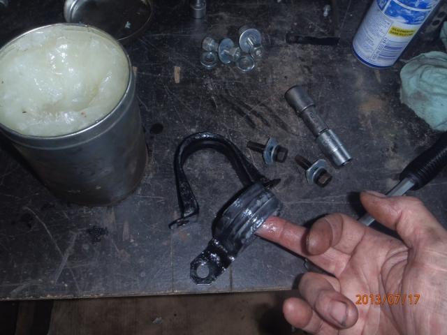

Bonjour Gille.
C'est CTC sont plus simple a placé que de retiré, qui ce colle avec la rouille.
Mais pour remonté tout CTC, il faut les remontés avec de la vaseline, qui est neutre.
Je vais te montré un support de boitier de direction que j'ai replacé,
Le S2 Town & Country de Gillesbd47 - Page 28 Captu129
J'en avais démonté un sur mon donneur pensant le remonté, pourtant sec,
Et bien non usé, trop mince, donc achat d'un neuf et remonté a la vaseline.
Le S2 Town & Country de Gillesbd47 - Page 28 P7170011-3fa9d71
Autrement impossible de le remonté correctement.
Aussi le CTC ce place bien et la vaseline ne dilate pas le CTC contrairement a tout autre graisse.
