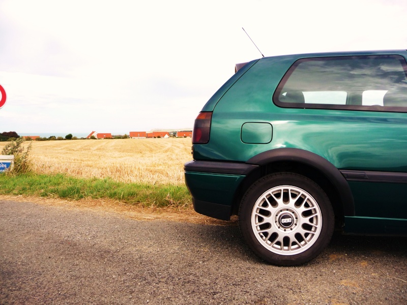

| Hello, hello, Je suis à la recherche de jantes a rayon dans se genre(voir photo ci-dessous). Hélas elle ne cours pas les rues, alors que les jantes BBS de golf 3 sont courante, d’où ma question. Les jantes VW sont elle montable sans risque sur nos Lebaron? Si je ne me trompe. LeBaron :Troue : 5x100 Alésage : 57.1 Déport : 40 Écrou 12x1.5 Et les golf III:Troue : 5x100 Alésage : 57.1 Déport : 43 (pour les jantes qui m’intéresse Écrou 14x1.5 Donc vue le peux de différence es qu'une cale de 3mm(ou plus) est une mauvaise idée? Jantes rechercher:ou Jantes trouvée: | |

| salut golf3 c'est quatre trou,uniquement la gti en cinq trou et je crois les dernieres gttdi 5 trou a partir de la golf4 pour la 2° photo,il y en avais sur leboncoin a vendre,ce sont des jantes en 16 | |

golf3 c'est quatre trou,uniquement la gti en cinq trou et je crois les dernieres gttdi 5 trou a partir de la golf4 pour la 2° photo,il y en avais sur leboncoin a vendre,ce sont des jantes en 16 C'est exacte seul les modèles un peux plus musclé (Gti et VR6) avait du 5x100 mais tout semble concordé sauf cette entraxe un peux short mais qui peux être compensé par une cale. Sinon pas vue sur leboncoin, j'ai juste trouvé 3 jantes alu en Espagne... Mais il me semble que certain montait du Jeep sur leur Van, non??? | |

| Oui, oui je sais pour un Voyager 5x114.3 et une Lebaron 5x100, c'est pas possible, mais les vw on les même trous, les même alésage et presque les mêmes déport, d’où la question des 3mm trop à l'intérieur qui peux être compensé par une cale...
Sinon : 15 ou 16 sa m'est plus ou moins égale je contacterai popol025, mais du bbs neuf je suis pas trop fan du tarif ^_^
C'est soit origine soit bon marché (-200€) et jolie. ;-) Et comme les golf sont les voitures les plus courantes chez nous, c'est assez facile dans trouver.
Merci pour vos coup de main | |

| Bon niveau tenus de route sa semble quand même jouer si j'arrive sur les même cotes avec une cale de 3mm -> http://www.mtk-tuning.com/pneu_jante/et.php Maintenant reste la boulonnerie les golf sont à vis de 14x1.5 (aucune idée de la signification de ces chiffres) et les Lebaron en écrou 12x1.5 donc je ne vais pas me précipité et aller voir mon parrain pour lui piquer 1 jantes de sa nouvelle golf 4 (exactement les même) et tester... Sinon sa donnerai ça. C'est presque mieux que celle d'origine non? | |

| 14 ou 12 sur les écrous c'est la longueur du pas de vis, 1.5 est la largeur de celui-ci Et ça donne un bel effet (sympa le montage) __________________________________________________www.minivanchrysler.com
