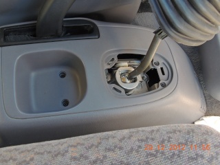

Voici la vue d'ensemble du levier de frein à main, pour visualiser le model et préparer la dépose de la console, juste histoire de voir le mécanisme de tension automatique du câble:shock:
résoudre probléme frein de stationnement Dscn2718
Avant de déposer la console il faut enlever le manchon sur le levier du frein à main en le faisant glisser vert l'avant,
résoudre probléme frein de stationnement Dscn2719
Soulever le soufflet du pommeau du levier de vitesse pour accéder aux deus pattes de maintien qu'il faut écarter légerement avec un petit tournevis afin de libérer le pommeau et le retirer vers le haut,
résoudre probléme frein de stationnement Dscn2720
Il suffit maintenant de retirer les quatres vis de fixation de la console pour accéder au systéme du levier du frein à main, cheers
résoudre probléme frein de stationnement Dscn2721
Aprés avoir retiré la console , voici le systéme de tension automatique du câble de frein à main, on ne peut apparament rien y faire dessus, je voulais simplement vous le montrer,
résoudre probléme frein de stationnement Dscn2722
A noter qu'il est nécessaire de procéder à un rodage de quelques Km et de reprendre ensuite le réglage à l'intérieur du disque pour afiner l'écartement des machoires et acroitre l'éfficacité du frein de stationnement. cheers
Longue vie a nos cricri ........

Comment faire pour ajouter des fléchages pour mieux visualiser les détails sur les photos par exemple .
Nombre de messages : 31292
résoudre probléme frein de stationnement Empty
MessageSujet: Re: résoudre probléme frein de stationnement   résoudre probléme frein de stationnement EmptyDim 30 Déc - 18:23
pour les flèches , il faut ouvrir la photo de ton pc avec "paint" par exemple
puis l'enregistrer
