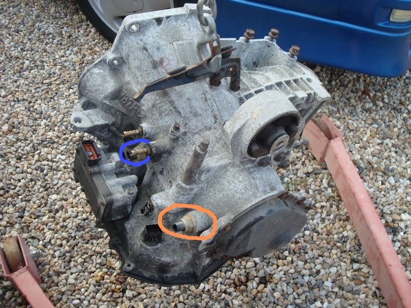

ci quelqu un pouvait me faire ou trouver une photo ou ce trouve ce capteur de vitesse ...
merki
MessageSujet: Re: [résolu]boite de vitesse   Jeu 20 Déc - 18:52
le capteur vitesse se trouve en sortie de boite pas loin des sorties cardans
il faut te coucher en dessous , pres de la cremaillère de direction
voila a quoi ça ressemble (schema en haut à droite )

C'est ça qu'il te faut:

Voilà une A604 41TE
pas de prise sur le différentiel!!!

je me demande si c'est pas l'output sensor qui donne l'info au compteur.......

output ? kekekecé ?

MessageSujet: Re: [résolu]boite de vitesse   Jeu 20 Déc - 21:40
Alors petit cours rapide!!
Tu as le input sensor (bleu) et le output sensor (orange)
Le input sensor mesure la vitesse à l'entrée de la boite et le output à la sortie et si il y a un problème la met en LIMP mode. Si effectivement le signal de la vitesse est envoyé au compteur par le output sensor, c'est certainement lui qui déconne et qui bloque la boite!!!

ok merci , je comprend mieu a quoi ca sert , je comprenais pas cette histoire d entree et sorti .
par contre j ais regardé sur rockauto , et eux me trouve un capteur vitesse pour les 99 , et ca correspond aux dessins qui a ete mi par mecanovi
