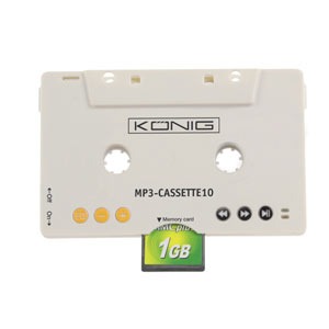

| Si tu ne veux pas te lancer dans la bricole, tu as cette solution : Tu utilise ton lecteur K7 pour brancher tout type d'appareil doté d'une prise jack 3.5 mm C'est ce que j'utilise sur mon S3 actuellement. Ou celle là, moins bonne qualité cause interférences : Qui consiste à utiler la FM de la radio. Par exemple: tu te met sur une station 85.7 sur la radio et idem sur l'appareil. J'ai testé et perso c'est pas terrible. __________________________________________________www.minivanchrysler.com | |

| l'adaptateur FM n'a jamais vraiment bien fonctionné pour moi (réception , parasite, qualité du son) la K7 est plus stable, mais le son n'est pas top non plus __________________________________________________www.minivanchrysler.com Devise Berurière : Tant qu'il y a du noir , y'a de l'espoir !! | |
| Sujet: Re: vidéo tutorielle pour brancher un lecteur MP3 Ven 5 Oct - 17:25 | |
| Oui, j'ai déjà testé la cassette et c'est vraiment pas top, c'est la raison pour laquelle ça me botterait bien d'installer ce genre de chose sur mon S3 histoire de pouvoir choisir entre la radio, les 6 cd qui sont dans le chargeur sous mon siège et l'ordi ou l'ipod de ma dernière fille qui est encore à la maison...

| J'ai essayé la k7, pas cher mais le son vraiment parasité, le recepteur fm idem, et du coup il y a quelques temps j'ai cassé la tirelire et me suis fendu de 60 euros et j'ai installé un kit telephone parrot bluetooth Et ben la j'ai atteinds ce que je voulais, musique via bluetooth stereo, telephone mais libre. Et tout cela sans sortir le telephone de ma poche, franchement j'aurai du mal a revenir en arriere. __________________________________________________www.minivanchrysler.com Chrysler Passion Club | |

| On a pas les mêmes oreilles alors. Après avoir tout testé la K7 reste pour moi la meilleur en terme de qualité. Après il faut voir la qualité du son du support.

| Ah non c'est sur nous n'avons pas les memes oreilles, le son reste tout bonnement vraiment pas terrible. A la limite sans rien bricoler et avec un son bien meilleur et trés pratique il y a ca : Mais c'est pas donné | |
