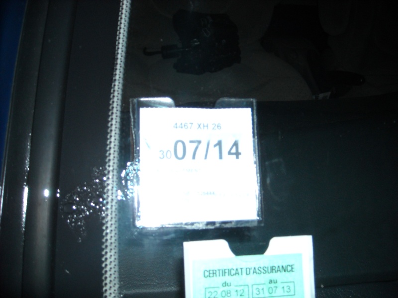

Le premier voyager que j'ai passé en Octobre a sa vignette dans un porte vignette et c'est le contrôleur qui l'a mise, elle et le porte vignette .. je ferais une photo des qu'il ne pleuvra plus ... après je me suis surement avancé en généralisant
Edit : Ça me turlupinait, j'ai fait une photo des mes 2 véhicules avec contrôle technique fait en Juillet pour la C5 de ma femme et Octobre pour le voyager, dans 2 centres de contrôle différents : Les deux ont une vignette dans un porte vignette ..
Peut être une spécificité gardoise ??

Négatif j'ai ça aussi sur mon S3 qui a brillamment été reçu au CT fin août en Bretagne Exclamation
Je pense que c'est lié au nouveau système d'immatriculation.
