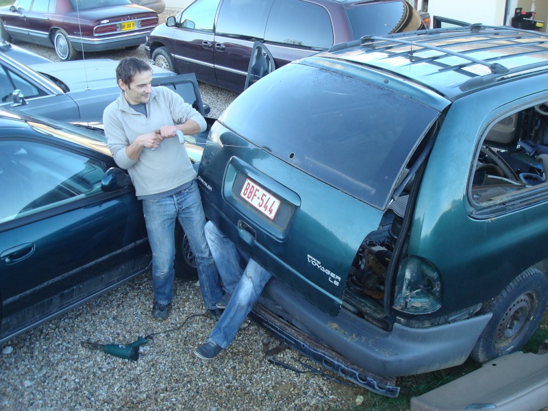

Les vitres teintées sont parties aujourd'hui chez Nico33, enfin, elles ont failli ne pas partir puisque Nico s'est enlisé avec son Voyager sur le terrain imbibé d'eau!!!
le plus dur, le découpage du joint de la lunette arrière!!!! Ou comment utiliser des poignées de maintien de Voyager et un câble de mécanisme de lève vitre pour se faire une corde à piano!!!!
Ah, ça fatigue!!!!

Pour les latérales, super facile avec un décapeur thermique et un (non, deux, car le premier a cassé en plein milieu!) couteau, il faut juste couper le joint silicone tout autour. Plus dur pour la vitre arrière car c'est de la colle à pare brise, c'est pour ça qu'on a dû se bricoler une corde à piano avec les moyens du bord!!!
